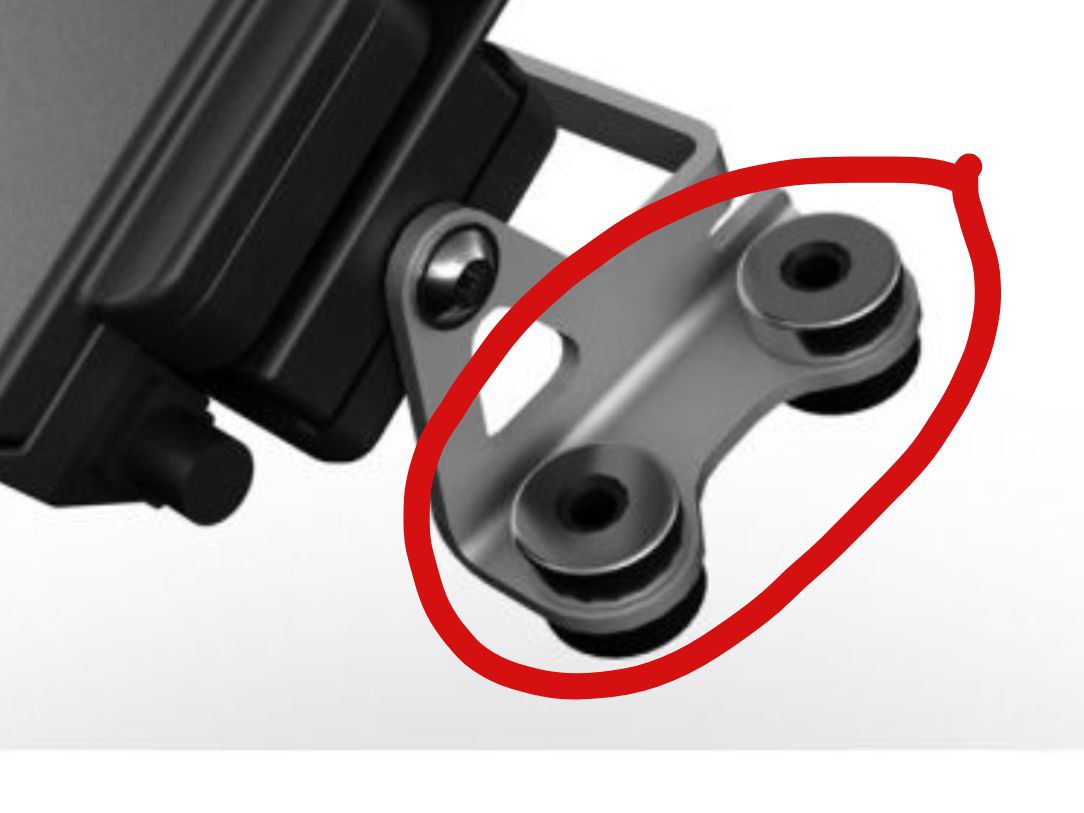

Ich habe mir einen anderen Halter für mein Navi via 3d Druck herstellt, da der originale etwas nah an meiner Tanktasche sitz und umdrehen verdeckt es mir das Display.
Kann man die originalen Gummis irgedwo bestellen. Die alten will ich eigentlich nicht entfenen.

Ich hab mir ebenso eine Halterung gedruckt, gefunden auf thingyverse. Die sorgt dafür, dass der Sichtspalt zwischen Display und Handy verschwindet. Zu deiner Frage, ich dachte auch erst, das ich extra welche bestellen muss. Aber du kannst die Hülsen aus dem Gummi entfernen und diesen dann einfach raus drücken, geht wirklich einfach. Ich hoffe jetzt nur, dass die Halterung auch stabil ist :)

Wie immer bei solchen Teilen kann man ganz einfach in einem Ersatzteilkatalog schauen und findet da beispielsweise dieses:
https://www.realoem.com/bmw/de/showpart ... Id=77_1018
und findet dann das:
https://www.realoem.com/bmw/de/part?id= ... 2217670749
Ich bin nicht ganz sicher, ob ich das richtige Teil lokalisiert habe, aber Du weißt ja jetzt, wie es geht.
Mit der Nummer kann man dann bei einem BMW-Ersatzteilhändler schauen, zum Beispiel dem:
https://www.leebmann24.com/de/de/produc ... e-10370664
wo man das dann ganz einfach bestellen kann.
So einfach ist das !
Nun wird das aber ein Standardteil sein, also kein BMW-spezifisches, sodass ein Teil aus dem Elektro- oder Mechanik-Bauteilehandel es auch tun wird, vielleicht findest Du so etwas sogar im gut sortierten Baumarkt.
Ich vermute aber, dass sich diese Frage womöglich bereits anders erledigt hat, weil sie schon etwas zurückliegt, aber vielleicht hat jemand anders ja ein ähnliches Problem.
