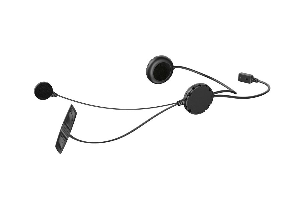

Als andere Möglichkeit für die Kommunikation kann ich dir Sena empfehlen. Hab seit Jahren das billigste Sena S3. Das läßt sich auch problemlos in jeden Helm basteln. Das kann sich aber nur mit einem zusätzlichen Teilnehmer verbinden. Mir reicht das, willst du mit mehreren Teilnehmern kommunizieren mußt du etwas mehr ausgeben. Schau mal bei Sena nach. Ich bin jedenfalls sehr zufrieden mit Sena.
