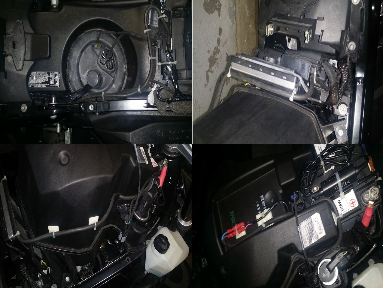

Nebenbei habe ich mir dann auch direkt meine 12V Borsteckdose an der Wunderlich Frontverstärkung montiert und verkabelt ThumbUP
Versorgung direkt via Batterie und Sicherung
12V Bordsteckdose.jpg (53.19 KiB) 28235-mal betrachtet
Abgegriffen habe ich am abgehenden Kabelbaum zum RL und den Blinkern - d.h. man könnte es mit nem neuen Kablesatz auch wieder in den "Originalzustand" zurück bringen. Dann weiter verlegt am Original Kablebaum, vorbei am Steuergerät und an der Ansaugbox Richtung Batteriekasten wo ich den Navi Spannungswandler montiert habe.
