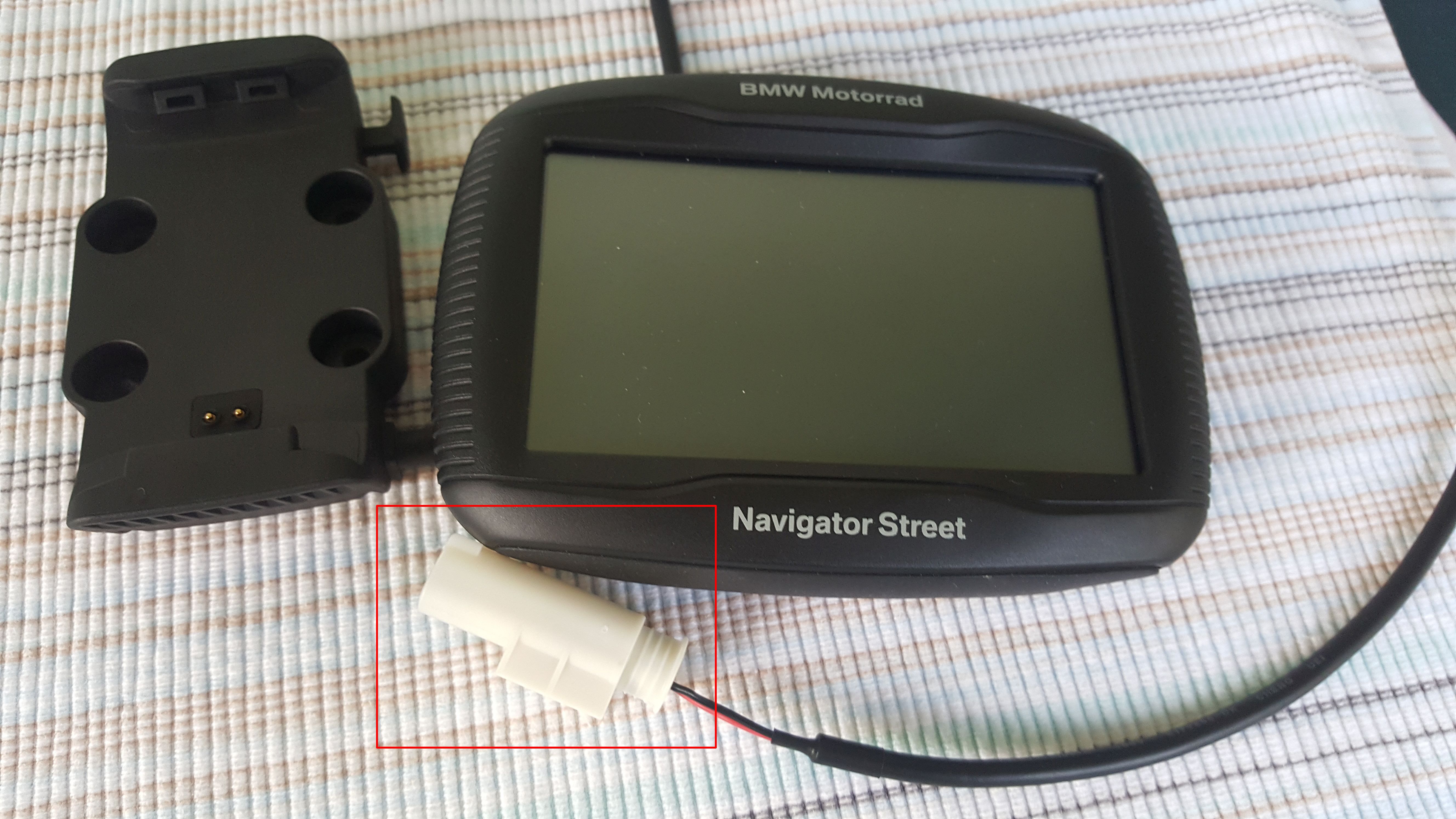

jetzt hätt' ich auch mal eine frage und zwar:
hätte gerne dieses navi "Navigator Street von BMW" (ist ja das 390 von Garmin)
aber passt dieser stecker zur f800r?
eventuell hat ja wer dieses navi montiert und kann mir auskunft geben
danke

scheint wohl der Cartool Stecker zu sein, der sicher an die R passt. Wenn du den mal von vorne fotographierst kann man das eindeutiger sagen.
Ansonsten schaust du man nach Cartool steckern in Internetz und vergleichst selbst...

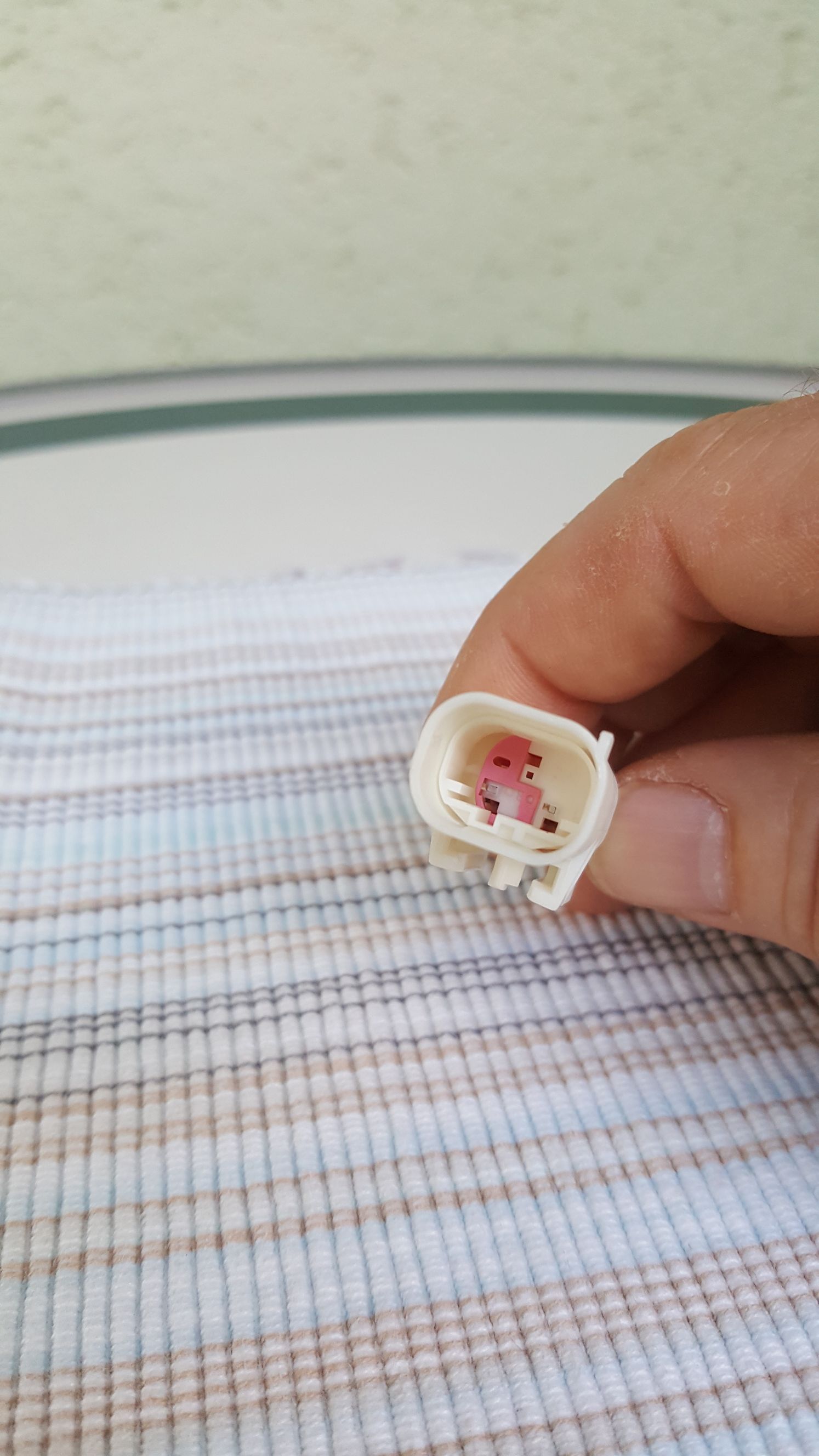

hier der stecker von vorne
(wenn er passt, wo finde ich das gegenstück dazu?)

Beitragvon zims » 23.06.2016, 13:03
soviel kann ich schon mal sagen. der stecker passt zur 800r.
das gegenstück ist unter'm "tank" auf der rechten seite.
zündung ein = navi ein
zündung aus = navi schaltet nach ca. 30sek ab

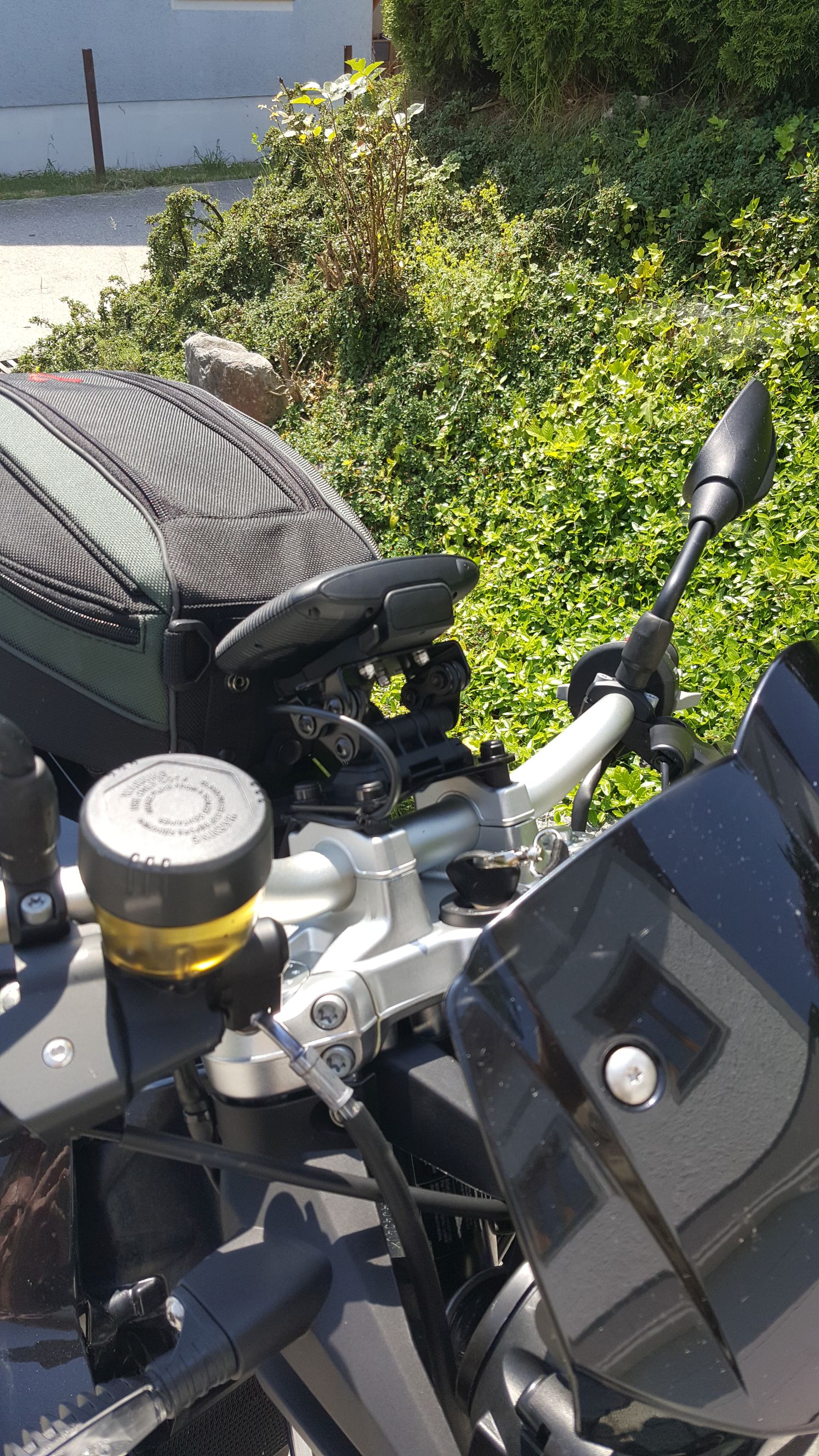

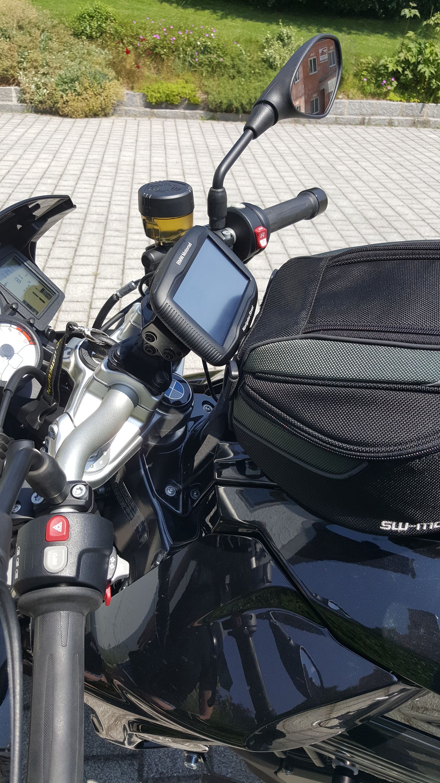

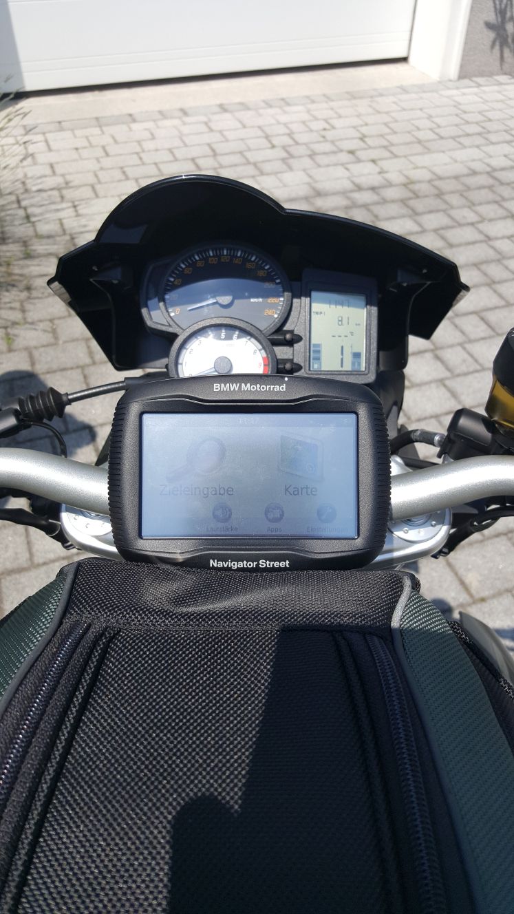

Beitragvon zims » 25.06.2016, 12:42
hier ein paar bilder
zims

Beitragvon Rick » 25.06.2016, 17:53
Na das sieht doch gut aus. ThumbUP Hatte immer etwas Sorge wegen dem Tankrucksack. scratch
Na dann viel Spaß auf deinen 'kurvenreichen' Touren.
Kannst ja mal deine Navigations-Erfahrungen mit uns teilen!
