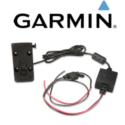

Hallo habe heute mein Garmin Zumo350 LM bekommen und habe möchte es an meine F 800 R anschließen hab dazu allerdings noch ein paar Fragen hab hier auch schon im Forum gelesen brauch bitte nochmal Informationen bevor ich was kaputt mach.
Es kommen 2 Halterungen in betracht
oder diese
so nun zum Anschluß diese Kabel ist ja dabei
Wie schließe ich das Kabel an das das Navi dann auch keinen Strom mehr zieht wenn die Zündung aus ist weil ja wenn es direkt an der Batterie angeschlossen wird die 2 kleinen Kontakte immer noch unter Strom sind hab hier gelesen das es so ein Kabel gibt(Stromkabel BMW CAN-BUS für GPS-Geräte *UNIVERSAL*) von touratech das mann direkt auf einen Stecker stecken kann und dann auch kein Strom mehr an den kontakten ist hoffe bis hierhin ist des richtig?? plemplem
Bin um jede Info und Bilder wie ich es am besten anschließen kann ohne das ich andere Sachen wie Licht usw. anzapfen m winkG uss da ich nicht so viel Ahnung vom Elektrischen habe mich aber der Herausforderung stellen will es selber zu machen vielen Dank schon mal für Eure Mithilfe Grüße Joerg

Ja, der Cartool-Stecker ist dafür eigentlich eine gute Lösung, ABER bei so ziemlich allen Navis (außer dem Zumo 660, dem Zumo 550 sowie den BMW-Navis) sind in der Halterung Spannungswandler verbaut, die dauerhaft einen sehr kleinen Strom ziehen. Dieser reicht aus, dass bei Anschluss über Cartool-Stecker die zentrale Fahrzeugelektronik (ZFE) oder auch umgangssprachlich "der CAN-Bus" nicht abgeschaltet wird und so die Batterie innerhalb weniger Tage leergesaugt wird. Außerdem ist dann auch ein Laden mittles BMW-Ladegerät über die Bordsteckdose nicht immer möglich.
Dieses Problem tritt allerdings nicht bei allen Besitzern von Navis auf, die diesen SpaWa haben (Ausnahmen bestätigen die Regel). Dies liegt meiner Meinung nach entweder an einer gewissen Serienstreuung bei den SpaWas oder daran, dass diejenigen, die keine Probleme haben, das Motorrad immer wieder bewegen, bevor es zum Batterietod kommt^^ Ich bin nicht ganz sicher, aber ich meine, mal gelesen zu haben, dass man die ZFE auch manuell "killt", wenn man das Lenkerschloss reinmacht.
Meine Empfehlung: Entweder du bist experimentierfreudig und schließt das Navi über den Cartool-Stecker an. Vielleicht hast du ja Glück, dass es bei dir nicht zu Problemen kommt. Ein guter Test wäre dann, das Navi abzunehmen, dann Zündung einschalten, Zündung wieder ausschalten und nach einer Minute das NAvi in die Halterung klemmen und gucken, ob es Strom bekommt oder nicht. Aber auch hier habe ich schon gelesen, dass es erstmal so funktionierte, jedoch es dauerhaft doch zu Problemen kam, weil die ZFE nicht immer zuverlässig abgeschaltet hat.
Die 2te Möglichkeit: Du schließt das Navi direkt an die Batterie an. Die Halterung zieht dann zwar dauerhaft Strom, jedoch ist dies so wenig, dass deine Batterie darunter nicht leidet und auch nicht eher stirbt, als wenn Du es nicht angeschlossen hättest. Jedoch kannst du bei dieser Varainte das Navi nicht dauerhaft am Motorrad lassen.

@ tobi89 ist das Kästchen auf meinen Bild der Spanungswandler ??. Allso ich lade die Baterie nicht über die Bordsteckdose weil sie immer mal wieder auch in der Kalten Zeit bewegt wird,ich bestelle mal den Stecker und versuche es so hoffe es gibt keine Probleme vielen Dank erstmal auch an Dich

Solange das Navi eingesteckt bleibt besteht das Problem auch gar nicht.
Dann addiert sich der Stromverbrauch des Spannungswandlers und des Navis, und das reicht
damit der Cartool Anschluss sicher abschaltet.
Problematisch kann es aber werden wenn das Navi nicht eingesteckt ist, und nur der
Spannungswandler alleine Strom zieht.
Der ist dann so gering dass es nicht sicher ist ob der Cartool Anschluss wirklich abschaltet,
aber doch so gross dass sich die Batterie ganz langsam entlädt.
Wo habt Ihr eigentlich eure Spannungswandler platziert?
Hans

@Joerg: ja, genau dieses schwarze Kästchen am Kabel ist der SpaWa. ;-)
