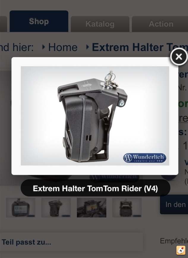

Frage mich ob man dem Navi bzw Halter eine längere Lebensdauer verschafft indem man zb die Wunderlich Diebstahlsicherung verwendet, die evtl das Navi fest an den Halter drückt...?
http://www.wunderlich.de/shop/extrem-ha ... -v4-1.html

Hatte den wunderlich damals beim Rider 1, hat die Lebensdauer der Halterung ca. Verdoppelt, aber ging immer noch kaputt
