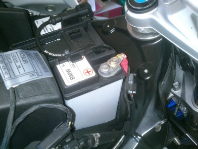

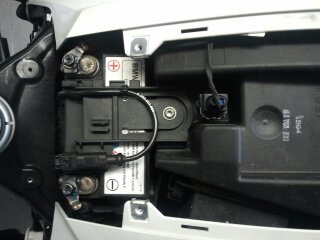

Ist das der Stecker, rechts neben der roten Batterummantelunf?
SebaMe
Beiträge: 43
Registriert: 13.07.2013, 08:49
Re: Schäme mich ja schon...
Beitragvon isomaster » 05.09.2013, 21:04
Genau der.
