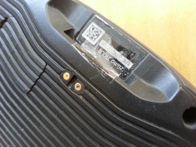

Andreas vwWe hat geschrieben:Neuigkeit: Wie oben geschrieben, ist die Festigkeit der Klemmung im Bereich des Anschlusses maßgeblich für den dauerhaften Kontakt. Diese Festigkeit lässt sich mit einem Stück Tesafilm optimieren; dieses klebt man so auf das Gerät, dass es in die Nut fällt, in die die untere Haltkralle greift - funktioniert bei mir jetzt seit 1500 km ohne Aussetzer.
Andreas
Das werde ich mal ausprobieren, ggf. ist das Kabel ja noch völlig i.O. & lediglich die Klemme alleine ist der Störenfried.
Wachtendonker

Heute auf dem Weg zur Hochschule & zurück mit ein, zwi Schlenkern 70km getestet, Stand jetzt: Funktioniert! ThumbUP
Mal sehen, ob das ggf. eine Dauerlösung wird! Danke für den Tipp!
Andreas
Wachtendonker hat geschrieben:...Stand jetzt: Funktioniert! ThumbUP ...
Könnt ihr bitte mal ein Bild Posten wo der Tesa Streifen genau hinkommen soll. Mir fehlt da irgendwie anhand der Beschreibung die Vorstellungskraft :)

Beitragvon Andreas vwWe » 20.05.2018, 09:25
Kein Problem, hier kommt ein Bild.

Bin im Moment mit der Speedy auf großer Reise; auch nach mehr als 1000 km gab es keinen Ausfall, selbst bei Regen nicht.
