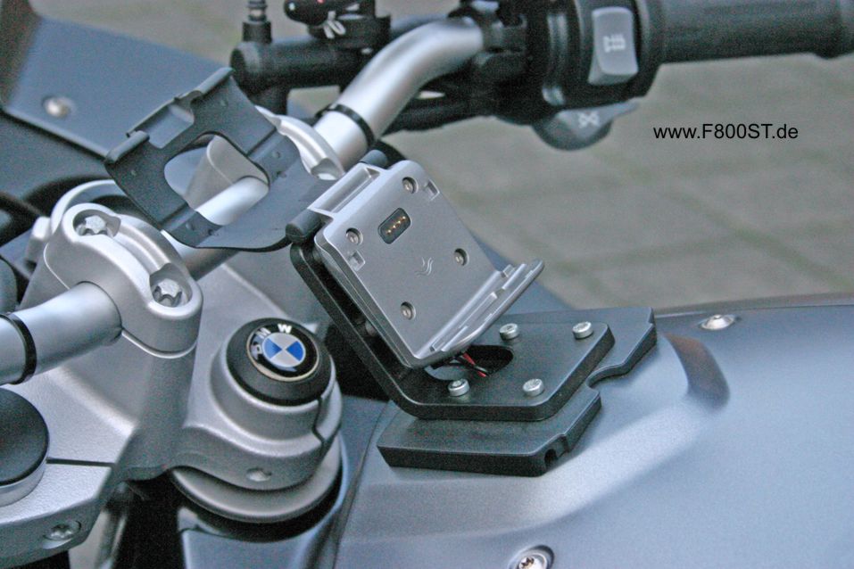

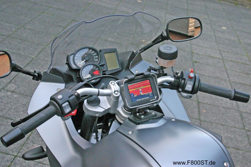

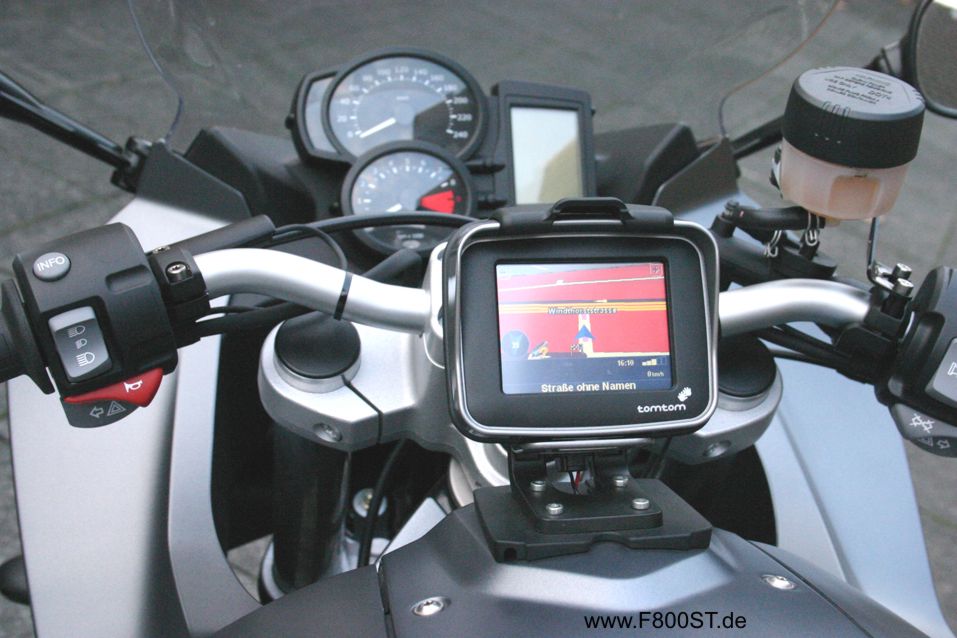

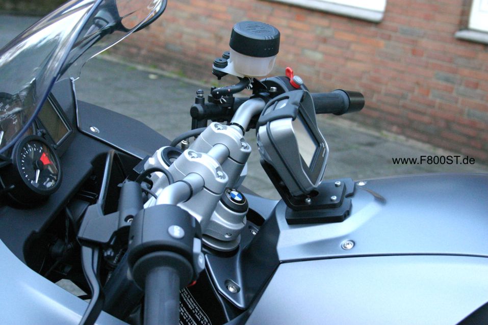

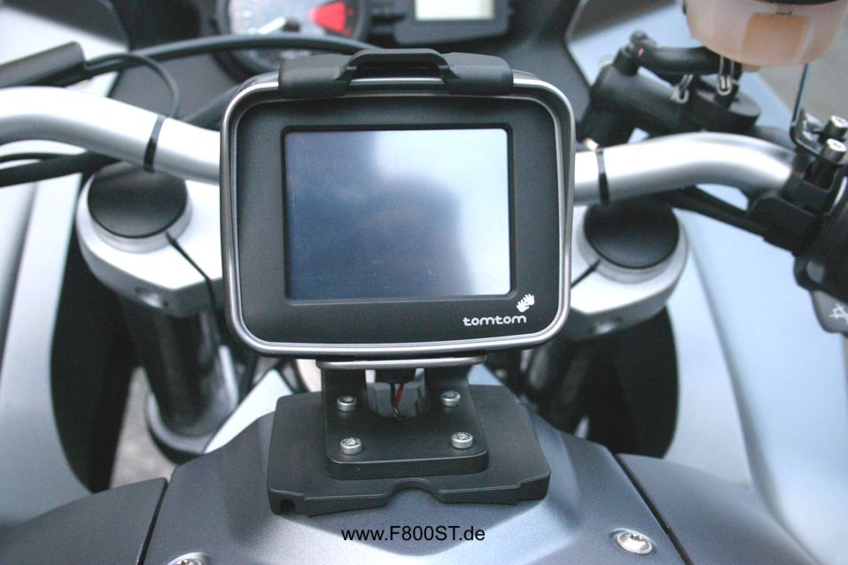

Beitragvon puma4712 » 04.10.2006, 08:47
... mmmh :?: habe die variante des direkten Anschlusses an die Batterie. Es wurde ein Loch durch die "Tankatrappe" gebohrt. So brauch ich nur das Navi in die Halterung stellen und gut ist. Das jeweilige Kabelverlegen zur Steckdose fand ich als nicht so praktikabel ...

Beitragvon OSM62 » 21.11.2006, 10:45
Hier mal die Bilder von Henry, TomTom auf F800ST:
