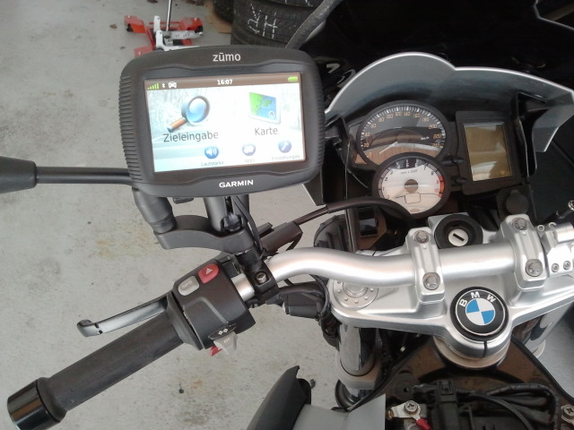

nachdem ich hier im Forum viele Tipps bzgl der Stromversorgung für mein Navi gefunden habe, möchte ich Euch auch meine Lösung vorstellen. Vielleicht hilft es ja auch einem anderen User bei der Ideenfindung :)
Ich habe zuerst mit dem Cartool-Stecker experimentiert, aber alle Überlegungen entsprachen nicht meinen Bedürfnissen. (falls jmd den Cartool-Stecker braucht -> PN) Daher habe ich mich entschieden, selbst zu basteln und bin nun kurz vorm Einbau.
So sieht das Fast-Endergebnis aus:
Da ich bei einigen von Euch :?: spüren kann, nachfolgend die Erklärung.
Basis war die ganz normale dem Navi beiliegende Verkabelung. Die Reste des originalen schwarzen Minus- und gesicherten roten Pluskabels sind noch erkennbar. Diesen Teil klemme ich einfach an die Batterie. Auf der anderen Seite sind zwei wasserdichte Stecker. Einer davon wird das Navi speisen, der andere liefert über ein Kabel Strom für einen Zigarettenanzünder im Tankrucksack, damit ich dort ggf mein Handy laden kann. Das ist das nächste Miniprojekt :D
Von der Navihalterung geht normalerweise ein dickeres Kabel ab, das Einzelkabel für Strom, Audio Out, Mic In und USB (für TMC-Empfänger) enthält. Alles außer Strom habe ich abgeschnitten und isoliert, da ich keine Verwendung dafür habe. Am Ende kam dann wieder ein wasserdichter Stecker drauf.
Die Verbindung von Halterung und Stromversorgung erscheint etwas kurz. Das hat seine Richtigkeit, weil die Stromversorgung mit den Steckern komplett unter der Tankattrappe verschwindet. Die beiden Stecker fixiere ich unter der vorderen Seitenverkleidung, so dass sie leicht erreichbar sind. In den Stecker für für den Navistrom kommt dann noch ein extra Kabel, um die Verbindung zur Navihalterung herzustellen. Das ist noch nicht abgebildet, da ich mich noch für eine Länge entscheiden muss.
Warum nun dieser Aufwand?
Die Zigarettenanzünder-Stromversorgung für den Tankrucksack muss leicht abnehmbar sein, weil ich den Tankrucksack nicht immer nutze. Somit ist der eine Stecker eine elegante Lösung.
Beim anderen Stecker bietet mir das zusätzliche Zwischenkabel zum Navi mehrere Vorteile. Bei einer längeren Reise, bei der ich ein Navi brauche, kann ich das Kabel ordentlich verlegen und dauerhaft dranlassen. Somit spare ich Rumtrageballast und muss nicht das Kabel rausfriemeln, wenn ich das Navi mit Halterung bei längeren Abwesenheiten mitnehme. Und die Alternative, das Kabel irgendwie baumeln zu lassen, damit es schnell abnehmbar ist, erspare ich mir auch.
Und wenn ich weiß, dass ich längere Zeit keine Navi brauche, mache ich das Kabel komplett ab und habe ein Gebammel weniger :)
Außerdem kann ich mir ggf Kabel unterschiedlicher Länge basteln und einfach austauschen, wenn ich mich beispielsweise doch noch für eine neue Halteposition des Navis entscheide oder ein Wer-weiß-was-noch-kommt-Gerät kaufe, das Strom braucht.
Ich bin übrigens auf ein kleines "Problem" gestoßen. Für die Stecker gibt es keine Abdeckhauben für den Fall, dass sie nicht genutzt werden. Daher nehme ich einfach die Gegenstücke ohne Kabel und dichte deren Kabeleingänge ordentlich ab. Das fällt nicht unschön auf, ist leicht abnehmbar und leicht zu verstauen.

Beitragvon hansman » 10.06.2013, 15:34
nach kürzlich erfolgtem Erwerb eines Zumo 660 samt TT-Halter stand ich nun ebenfalls vor der Lösung des Verkabelungsproblems und - glaubt mir - ich habe viel Zeit mit der Lektüre diverser Foren und Anleitungen verbracht. Hier schonmal ein herzliches "Danke sehr" an alle Bastelpioniere #Thumb up#
evilator hat geschrieben:Von der Navihalterung geht normalerweise ein dickeres Kabel ab, das Einzelkabel für Strom, Audio Out, Mic In und USB (für TMC-Empfänger) enthält. Alles außer Strom habe ich abgeschnitten und isoliert, da ich keine Verwendung dafür habe. Am Ende kam dann wieder ein wasserdichter Stecker drauf.
Da ich mir das Audio-out-Kabel erhalten wollte, habe ich dieses nicht geopfert. Wenn man dieses (zumindest die braune und orange Litze) übrigens einfach abknippst, geht die Lautsprecherfunktion vom Zumo nicht mehr! Da ist in der Klinkenbuchse des Audiokabels ein Schalter, der beim Einstecken eines Steckers eine Brücke zwischen diesen beiden Adern aufhebt --> Lautsprecher aus, Kopfhörer an.
Ich habe also an dem Vierfach-Verzweigungspunkt das einzelne (zweiadrige) Stromversorgungskabel und das einzelne (vieradrige) Audio-Out-Kabel durchtrennt, um deren Restlänge weiterverwenden zu können Dann habe ich das Gesamtkabel bei der nötigen Länge ab dem Halter durchgezwickt. Vorher natürlich lange hingehalten und hin und herüberlegt ob das Navi da links auf dem Lenker schon seine endgültige Position hat. Es hat, also *ZWICK*. Für etwas Lose gibt's Kabelbinder.
Nun das Audiokabel da wieder angeschlossen (mit Quetschhülsen, umschlossen von kaskadierenden Lagen von Schrumpfschlauch). Für die Buchse von Audiokabel aus einem kleinen Gummistopfenrest (von den Kofferträgern übrig, lag per Zufall noch auf dem Garagenboden :) ), einem Knopf und etwas Angelschnur einen Verschlußstopfen gebastelt. So darf das dann am Zumoträger fixiert auf seinen Einsatz mit In-Ear-Kopfhörern warten. das Kabel hat vielleicht noch ca. 50cm Länge, genug um vom Lenker bis zu einer Fixierung am Tankrucksack zu reichen, wo dann der Stecker vom Kopfhörerkabel reinkommt.
Die Stromversorgung erhält an dieser Stelle eine zweipolige AMP Superseal-Steckverbindung, so dass ich den Zumo-Halter auch abnehmen kann. Zwischen dieser Steckverbindung und der Batterie geht das rote Plus-Kabel über ein Relais, das über den vorhandenen Zubehörstecker angesteuert wird. So habe ich das Zumo nicht direkt am Zubehörstecker hängen, nutze aber dennoch dessen Eigenschaft, eine Minute nach Ausschalten der Zündung stromlos geschaltet zuwerden. Der AMP-Stecker schaut dann gerade unter der Tankverkleidung heraus oder ich befestige ihn seitlich am Lenkkopf an einer vorhandenen Kabelführung, das ergibt sich dann noch.
