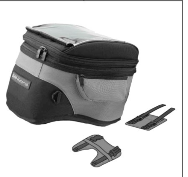

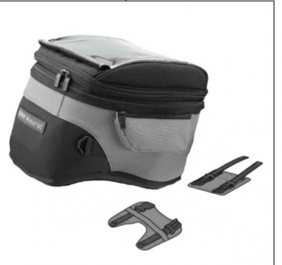

Es gibt einen Original BMW Tankrucksack, der mit Clips und Gurten befestigt wird. Recht geräumig aber etwas fummelig, wenn man das Teil häufig montieren und demontieren will.

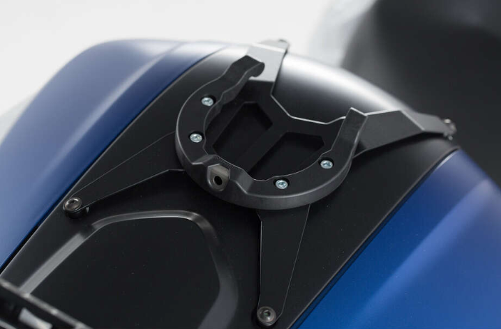

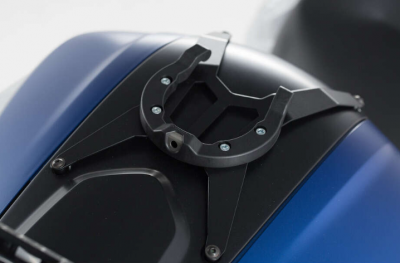

Von SW Motech (und auch anderen, wie ich gerade feststellen musste) gibt es Tankringadapter, die du auf die Tankatrappe schrauben kannst.
