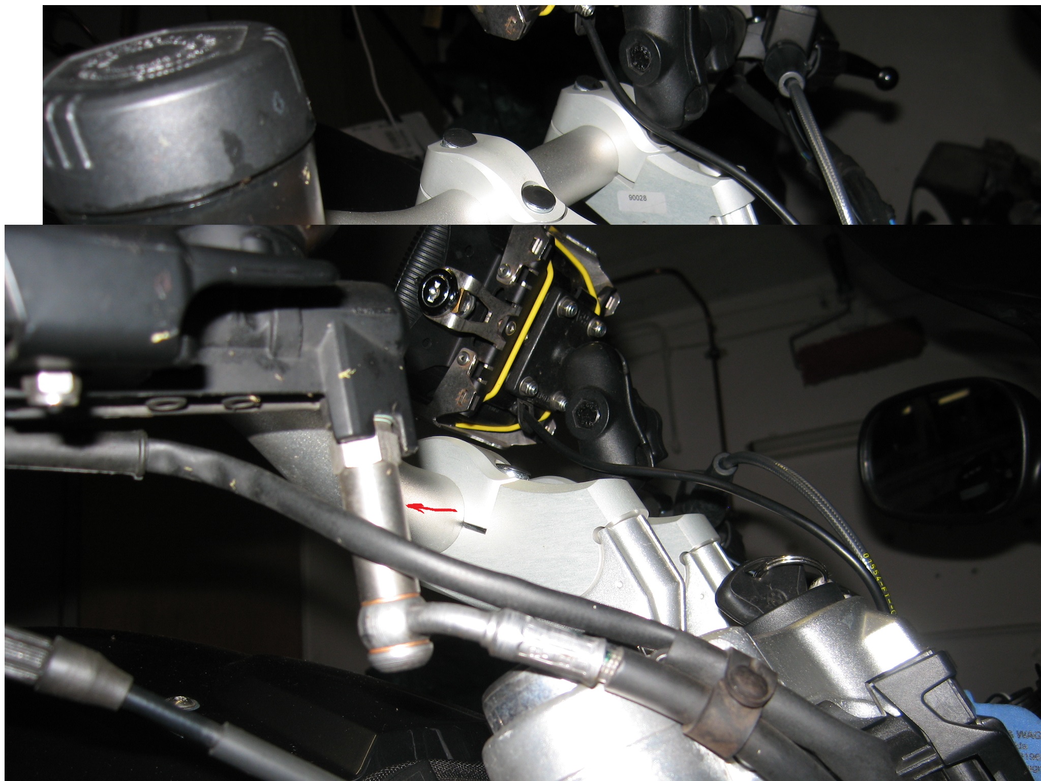

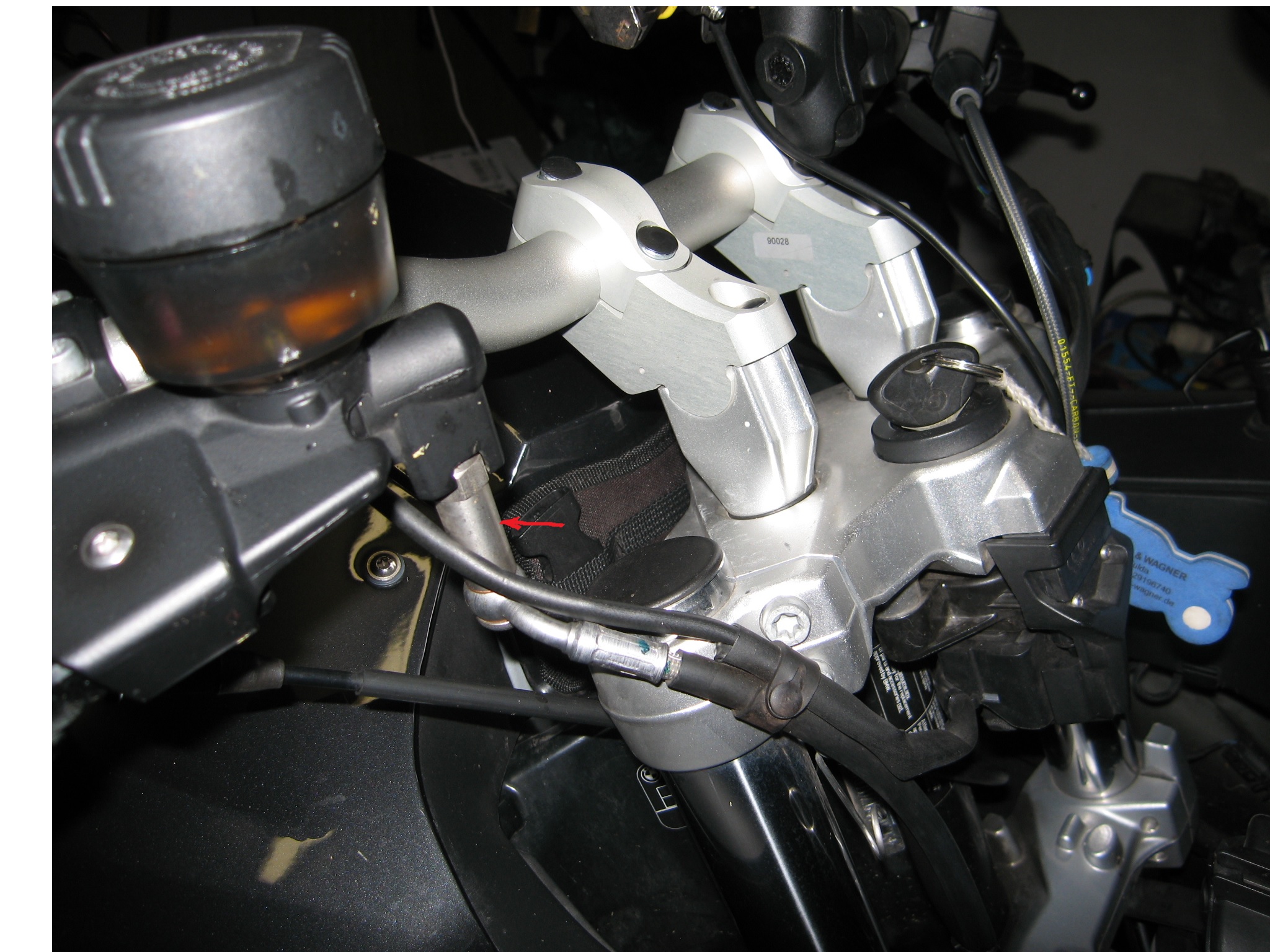

Ich hab die Lenkererhöhung von MV. Die ist 25mm höher und 50mm zu mir. Hat damals 136 EUR gekostet. Da ich ziemlich klein bin, sitze ich jetzt saubequem! Da ist eine Stück Verlängerung dabei. Auf den Bildern mit rotem Pfeil. Hat dann grad so gepasst.
Die Kupplung ging mir auf langen Touren auch zu schwer. Hab dann die hydraulische von Hymec Magura angebaut und jetzt ist alles perfekt. Die geht um einiges leichter.

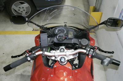

Beitragvon headroom » 16.01.2018, 11:33
Habe die 20mm Hornig dran bei mir war der Gaszug beim einlenke gabs Gas von alleine...
headroom
Beiträge: 30
Registriert: 05.06.2017, 09:20
Motorrad: F 800 GT
Re: Lenkererhöhung 20mm von Hornig an GT
Beitragvon GT_FAHRER » 16.01.2018, 14:47
Also war bei Deiner Maschine die Bremsleitung lang genug.
Was hast Du denn am Gaszug geändert ?
LG Peter
Beiträge: 623

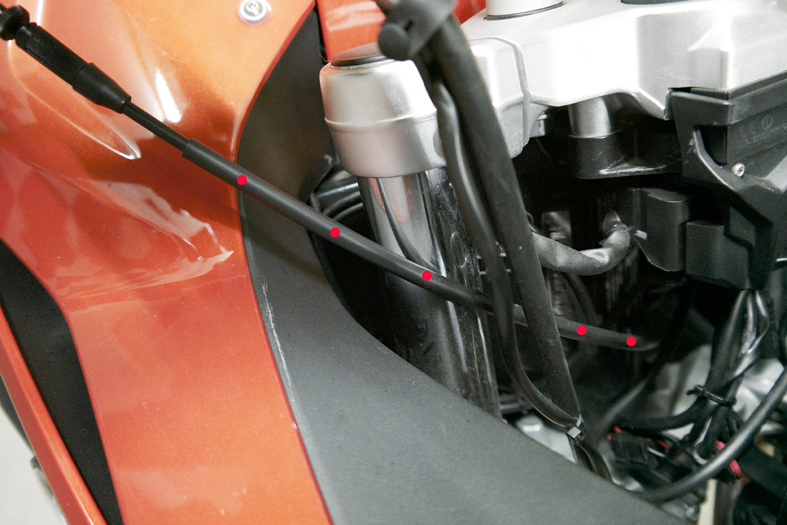

Beitragvon headroom » 21.01.2018, 19:15
GT_FAHRER hat geschrieben:Also war bei Deiner Maschine die Bremsleitung lang genug.
LG Peter

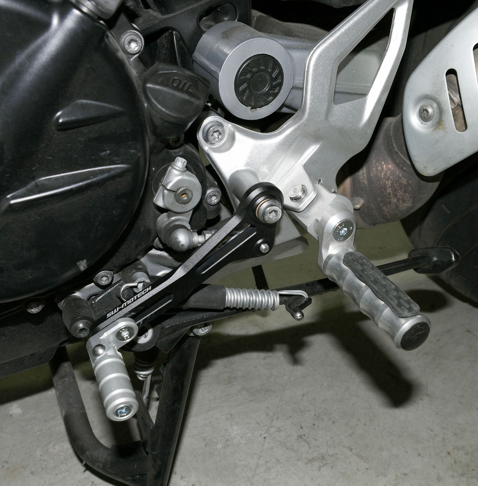

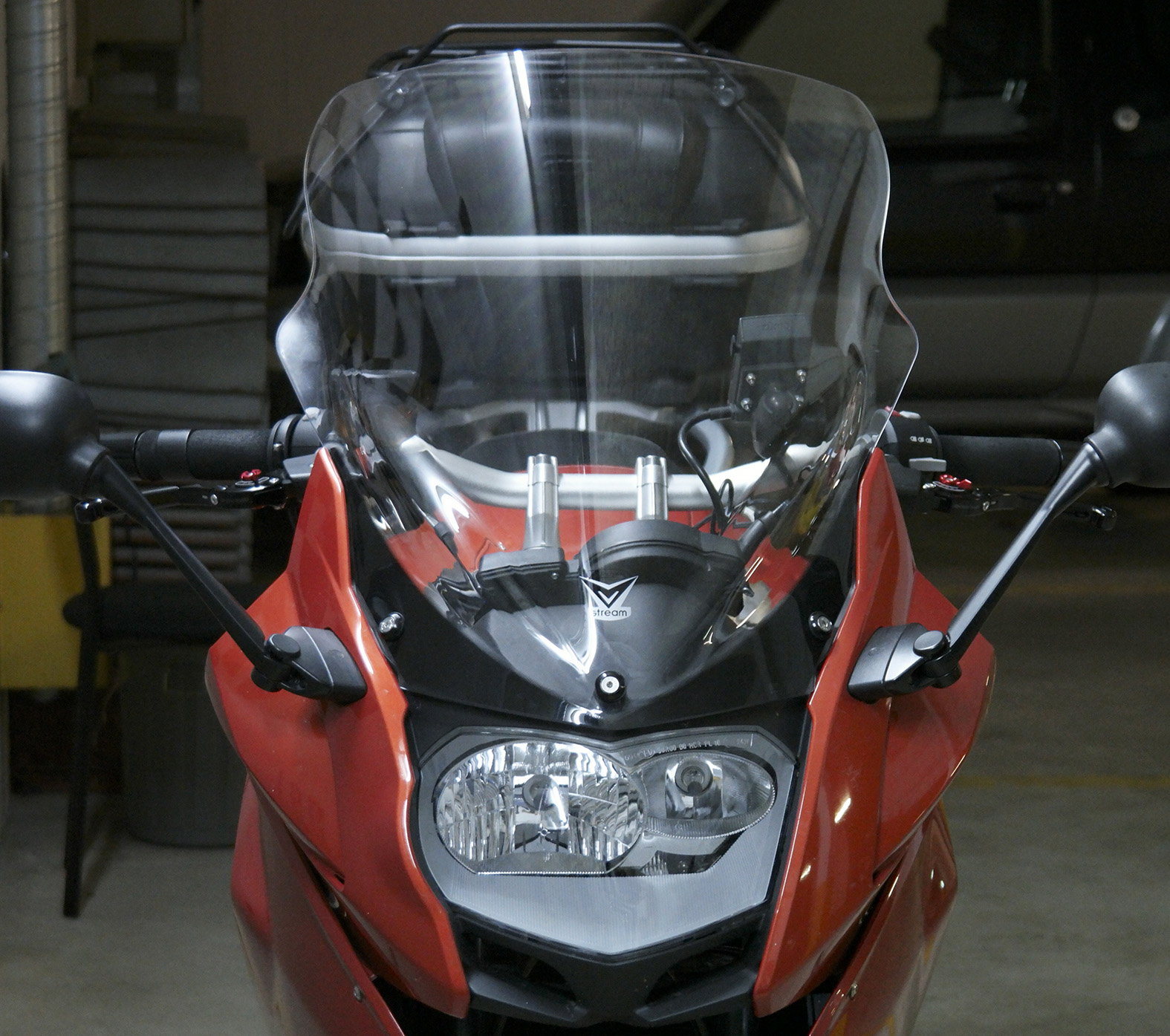

Habe die Leitung etwas verschoben / sortiert im Vorbau, dass kein Zug beim Lenken entstand wie - hier mit roten Punkten den Verlauf markiert. Bremsleitung ist aber etwas kurz um den Griff in der horizontalen zu höher kippen. Hat aber mit der V-Stream (hoch) Scheibe eh kein Platz mehr dafür. Hornig Fussrasten 25 mm, Motech Ganghebel, PUIG Hebel klappern mehr als die Chinesen in Orange! Batterie nun eine direkt Verbindung nach aussen, das Drecksding von der GS 1100 hat nicht geladen kein Canbus Signal. War gestern auf ner Tour ist alles super...

Beitragvon headroom » 25.01.2018, 14:41
Bild Rasten
