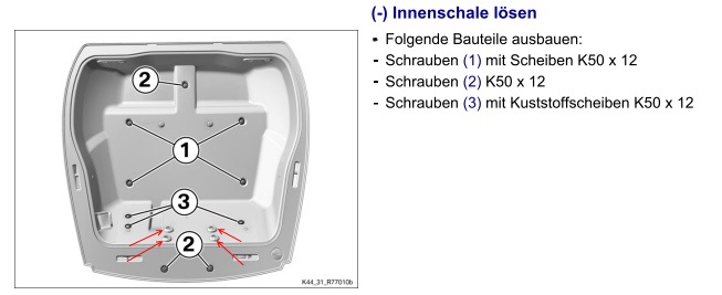

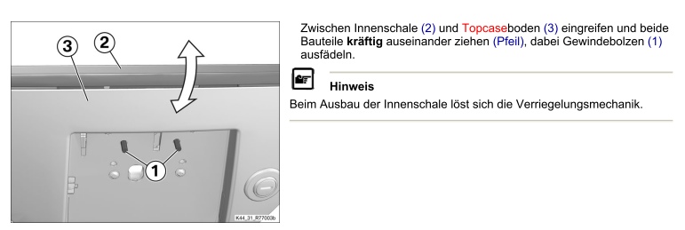

Hallo Zusammen!
Habe mir ein Topcase gekauft und will nun den Schlüssel anpassen.
Mit der Beschreibung bin ich nun bis zu diesem Punkt gekommen:
Topcase zerlegen.jpg (46.25 KiB) 23646-mal betrachtet
Nun, ich kann das zwischen greifen und es auseinander ziehen - aber öffnen tut sich da nix.
Eher scheine ich die flache Seite der Innenschale (mit 2 gekennzeichnet) nach starkem Verbiegen abzureißen ....
Und . . . was heißt denn "Gewindebolzen ausfädeln" ???? Die beiden mit 1 bezeichneten Gewindebolzen rühren sich nicht ....
Hat da jemand einen Tip?
Schöne Grüße,
Uwe

Welches TopCase ist es denn?
Das 28 Liter hat zwei Nieten, welche man ausbohren muss um Innen- und Aussenschale zu trennen.
Micha

Hmm - von Nieten aufbohren steht in der Anleitung aber nix ...
Es ist dieses hier:

OK, das ist das 28Liter.
Um nur das Schloss auszubauen muss man das TopCase öffnen, einen Gummistopfen (oben) entfernen und kann dann das Schloss mit einem langen Draht entriegeln.
Soweit die Theorie... ich hab Stunden gefummelt... dann das kompl. TopCase (also die beiden Schalen) demontiert.
Nachdem ich alle Schrauben gelöst hatte, musste ich leider noch zwei Nieten ausbohren, sonst gehen die Schalen nicht auseinander.
Aber trotz zwei Schalen kommt man nicht wirklich viel leicher an den Zylinder, aber irgendwie hat es dann trotzdem geklappt.
Der Zusammenbau ist aber ähnlich komplex wg. dem losen Innenleben und den zwei Nieten.
Mein Tip... wenn der BMW-Dealer dir das Schloss durch das o.g. Loch entriegeln kann... und dafür zB 30 EUR verlangt, tue es!

Moin!
So, hab's auseinander ;-)
Die Nieten müssen nicht aufgebohrt werden! Lediglich die Beschreibung ist leider nicht korrekt: die vier rot markierten Schrauben müssen ebenfalls raus, dann gehen die Gehäuseteile recht leicht auseinander.

So, nachdem nun die Gehäuseteile auseinander sind, kann man mit ner gebogenen Büroklammer den Schließzylinder ganz leicht heraus nehmen.
Umkodierung ist auch gar kein Problem - 2 Schließplättchen passten, drei musste ich nur umstecken und eins musste ich ein wenig abschleifen - fertig :D
Das Wiederzusammensetzen war auch kein Problem, allerdings gehen die Schließmechanismen nun sehr schwer und hakelig. Da bin ich noch bei ....

Respekt, sehr gut.
Lieder hatte ich damals keine Anleitung, sonst hätte ich mir das mit den Nieten offensichtlich sparen könnnen.

Also - nachdem ich das Zerlegen und Zusammenschrauben nun ein mal gemacht habe, dürfte es jetzt jeweils um die 10 Minuten dauern.
Beim ersten Versuch bekam ich die Teile nicht auseinander. Nachdem ich die vier Schrauben löste (http://www.f800-forum.de/viewtopic.php?f=7&t=12468&p=167491#p167486), ging's jedoch ganz einfach.
Beim Zusammenbau sollte man sich dann an die Anleitung halten: den Schließmechanismus komplett auf die Innenschale packen, und dann die Außenschale drüber stülpen. Das hatte ich beim ersten Zusammenbau anders gemacht - und es ging schief: die Schließmechanismen gingen sehr schwer - waren wohl nicht richtig eingerastet.
