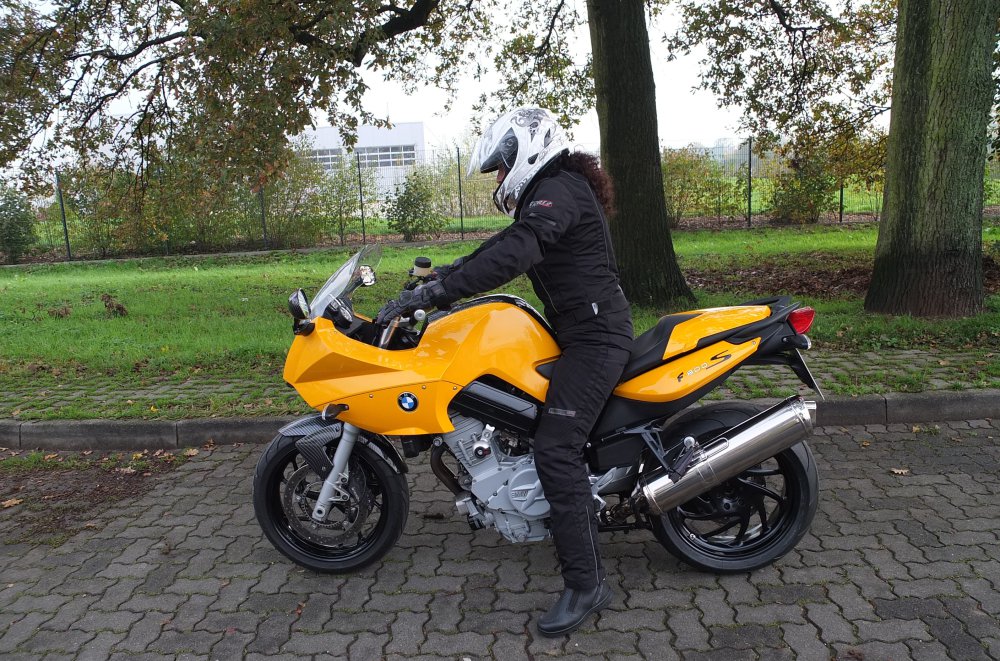

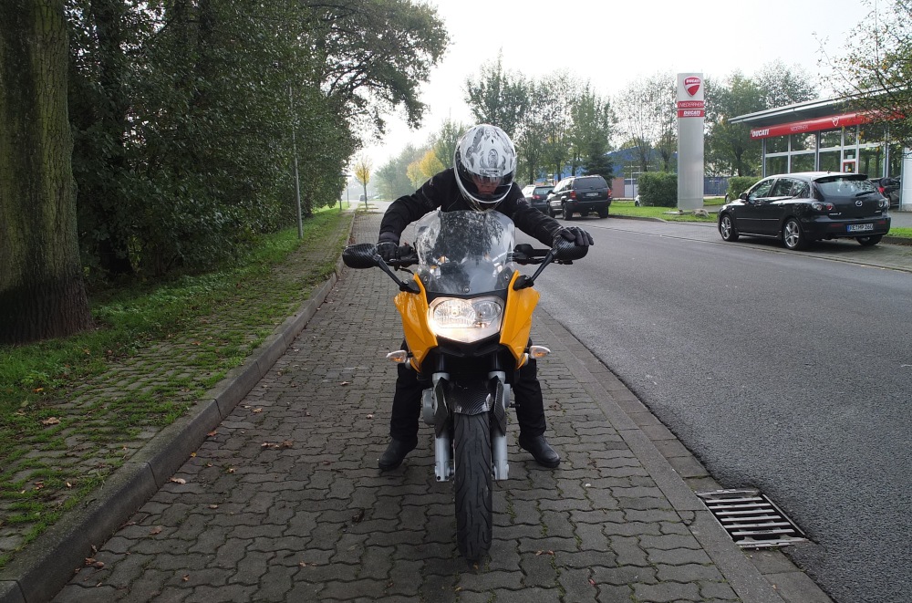

1,62
Sie hat bereits die mittlere Sitzbank, die sogenannte "niedrige"!
Die "extra niedrige" bringt vielleicht 2 cm (?) aber soll sowas von unbequem sein.
Auf beiden Seiten sind nur die Fußspitzen auf dem Boden und somit fehlt ihr jegliche Reserve.
Wir fahren öfter durchs Bergische Land & Sauerland und da gibt es zig Möglichkeiten, wo sie jeden cm unter dem Fuß benötigen wird.
Konzept

Das Mädel macht auf mich jetzt keinen unsicheren Eindruck.
Die Tiefe der Sitzbank ist nicht alles. Es kommt auch darauf an, wie breit die Sitzfläche gestaltet ist.
Lieber etwas höher und dafür aber schmaler. Alles was in die Breite geht, nimmt den Weg nach unten.
