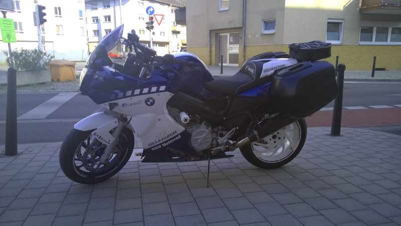

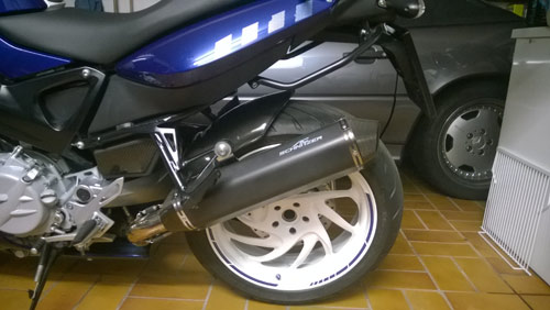

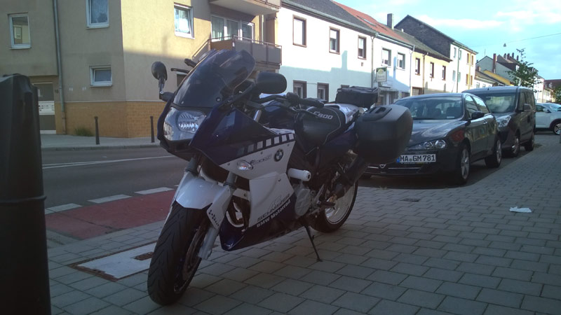

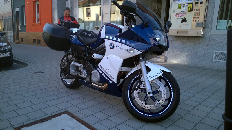

Re: F800GT Koffer an F800s
Beitragvon hnlma » 14.04.2017, 18:33
Koffer an der S
Bild Koffer
Es ist vollbracht. Die Koffer der GT an meiner S.
Bild Koffer
