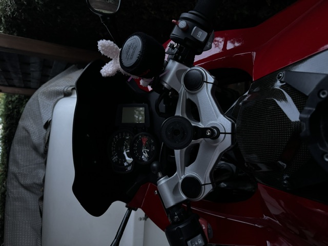

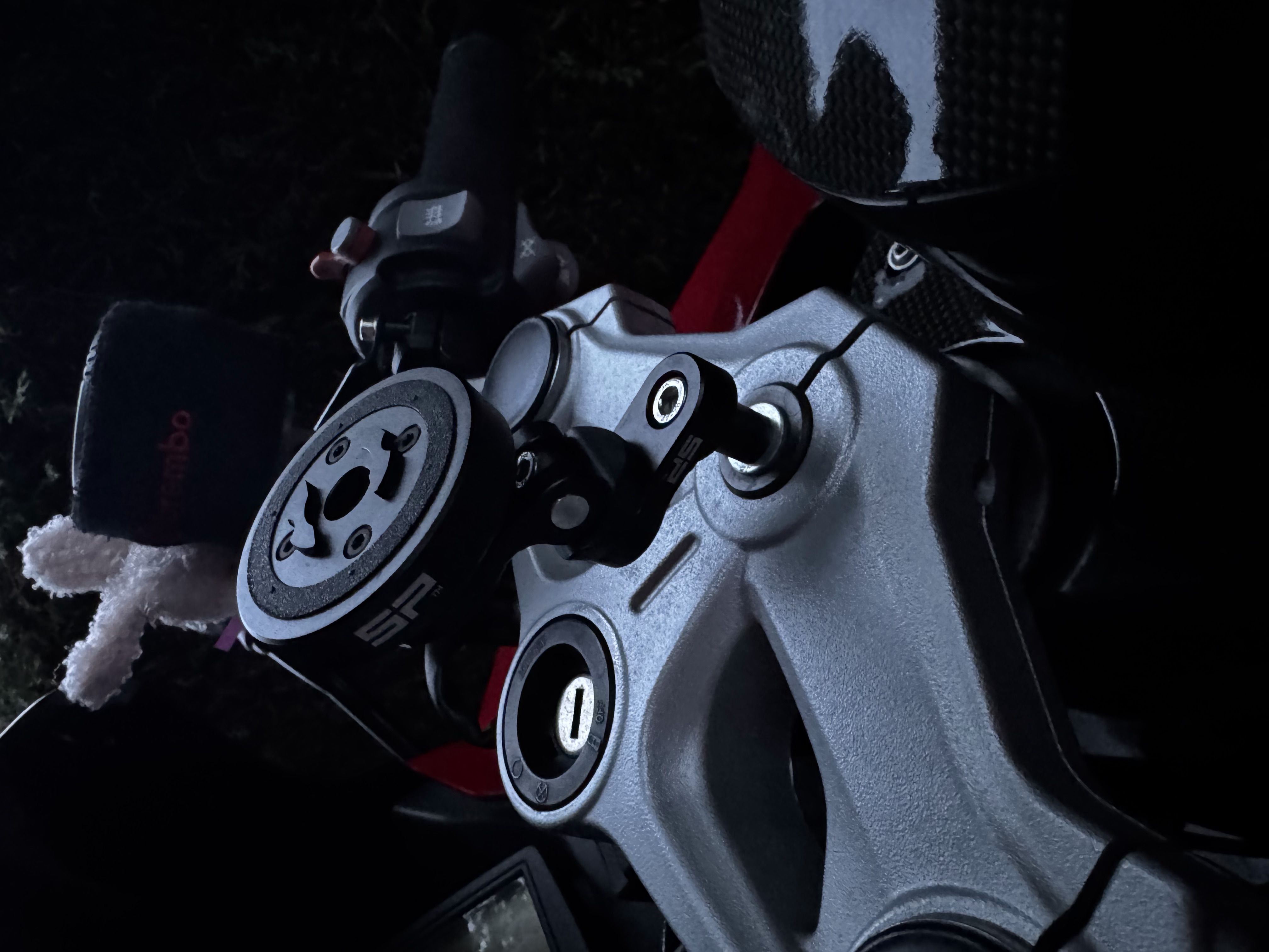

Hallo TKausbo,
Ich habe ein SP-Connect am Lenker, dazu brauchst du aber den Stöpsel der in den Lenker passt, ähnlich dem GPS Halter von Hornig. Anschließend SP-Connect mit Lenkerklemme montiert.
Ich könnte noch Bilder hochladen, wenn Interesse besteht!
Gruß Charly81

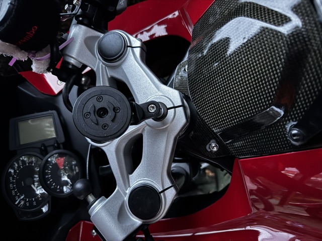

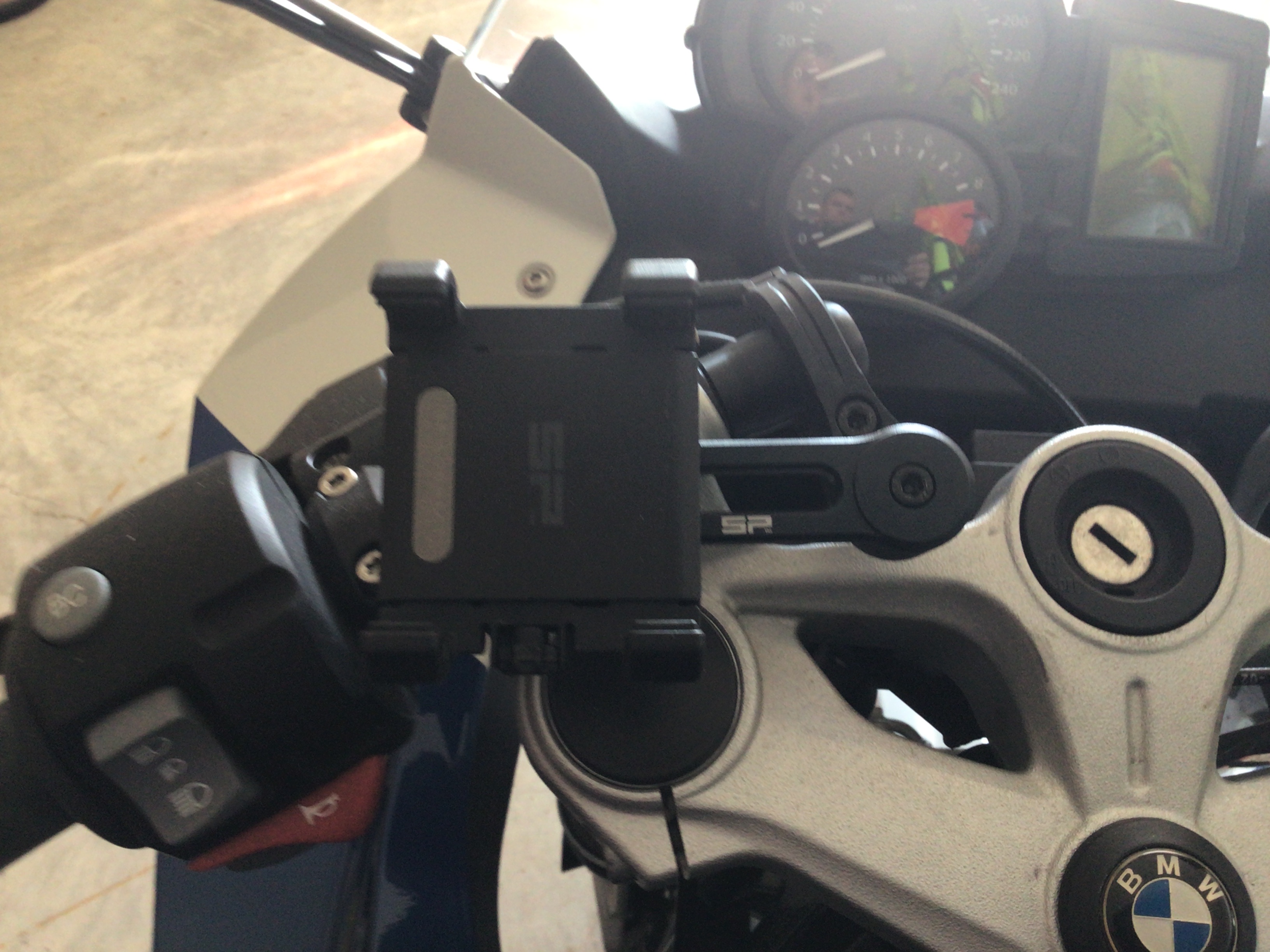

Beitragvon FritziFuxxi » 07.10.2026, 07:47
Ich habe bei mir an der S den SPconnect Halter, der eigentlich für den Kupplungshebel ist genommen und mit langer Schraube und einer passenden Nietmutter durch den Sechskant in der Lenkkopfschraube befestigt.

Beitragvon spieler13 » 07.10.2026, 12:16
@Charly81: Ja, besteht, sehr großes sogar! (Und vielleicht auch ein Bild mit Tankrucksack, wenn möglich.)

Beitragvon Charly81 » 07.10.2026, 13:39
Hallo Spieler13,
Versuche anbei die Bilder hoch zu laden, muss aber dazu sagen ich habe keinen Tankrucksack.

Beitragvon FritziFuxxi » 07.10.2026, 18:58
Hier auch noch Bilder zum Thema… von der eigentlichen Befestigung hab ich keine Bilder. Die Schraube geht durch den Sechskant unter dem Propeller in eine Nietmutter…

Beitragvon spieler13 » 07.10.2026, 22:19
@FriziFuxxi u. Charly81: Vielen Dank euch beiden. Jetzt kann man sich wenigstens vorstellen, wie das funktioniert und aussieht.
