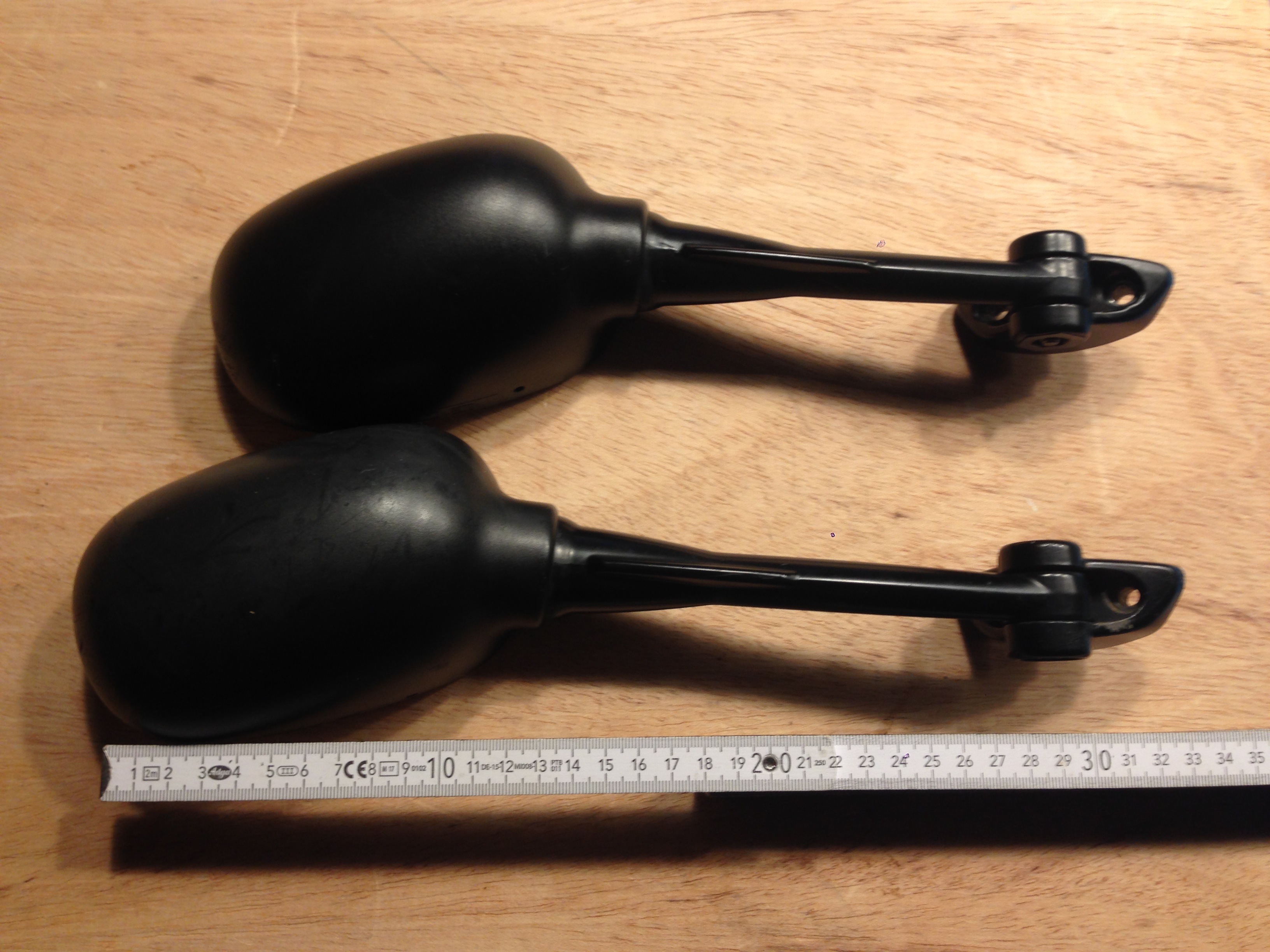

Beitragvon spieler13 » 24.03.2025, 22:43
Spidermil hat geschrieben:
spieler13 hat geschrieben:Bestellt mit Verbreiterung, da bin ich mal gespannt ob ich nach16 Jahren F 800 S/ST mal vernünftig was nach hinten sehe!?
Dann lass mal hören wenn es so weit ist.
Gruß Spidermil
Leider nichts für mich, da ich einen hohen Lenker habe. Ohne Verbreiterung geringfügig besser als die Originalen, mit Verbreiterung auch, aber ich sehe mit meinen Gazzini mehr obwohl kleinere Spiegelfläche, aber sie lassen sich durch einen längeren Arm höher stellen. Aber die Bandit-Spiegel sind eine prima und preisgünstige Alternative. Ich werde jedoch meine zurückschicken und bei den Gazzini bleiben.
Und jetzt noch mal zur Spiegeldiskussion "längere Spiegel F800ST ab 2010": Ich zitiere mich ja nicht gerne selber und vielleicht haben es ja auch einige überlesen: Es gibt diese Spiege!!l Für alle auch ein Foto: oben 2006, unten 2010. Bis dahin waren sie gleich lang für beide Modelle (zumindest 2006).
spieler13
Beiträge: 212
Re: Spiegel Alternative
Beitragvon HarrySpar » 25.03.2025, 10:01
Hmmmm, wenn ich das richtig ablese, ist der Abstand Mitte Drehgelenk bis Spiegelanfang bei den Längeren etwa 150mm.
Muss ich glatt mal daheim bei meiner F800S EZ 2010 nachmessen.
