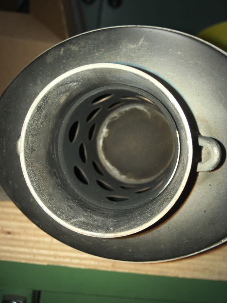

Wie bereits geschrieben habe ich noch eine Akra-Volltitan-Komplettanlage, die ich wohl doch mit meinem Umbau von S auf R doch montieren werde, da es bislang überhaupt kein Kaufinteresse gab und die Anlage ehemals schlappe 1257€ neu gekostet hatte ... :roll:
Egal, die Frage bezieht auf folgendes Dokument Seite 7 von 10:
https://shop.jamparts.com/pdf/BMW_F800_RAC-06.pdf
Es sind 2 Einsätze dargestellt:
- 106631 (V-TUV-063) eine Art zusätzlicher Lochblech db-Killer, die Bezeichnung TUV ist wohl nicht von ungefähr ... :mrgreen:
- 106436 (P-KAT-005/1) ein optionaler Kat
In meiner Anlage ist der TUV-Einsatz montiert, damit wird aber die AU auch ohne Kat bestanden! Legal ist das ganze sowieso nicht ohne Einzelabnahme trotz ABE des Endtopfs, da sich die Krümmeranlage geändert hat bezüglich Querschnitt (Interferenzrohr) auch wenn die Rohrführung (fast) original ist ... Trotzdem würde ich lieber die Katpatrone einbauen statt dem TUV-Einsatz, der strömungs- und damit leistungstechnisch sicher nicht optimal ist :roll:
Frage: sind die beiden Teile jeweils nur gesteckt? Die Kat-Patrone vermutlich schon, wie im Slipon-Dämpfer auch. Die hätte ich sogar noch da, hat aber die Bezeichnung P-KAT-005-04 bei gleichem Durchmesser leider den umlaufenden Ring an der falschen Stelle :shock:
Der TUV-Einsatz sitzt nämlich ziemlich fest aber ich kann keine Schweissnaht oder ähnliches entdecken .... Irgendeine Idee zur Demontage? Mit Zeltheringen ziehen vielleicht?

Re: Akrapovic Komplettanlage Kat bzw. TÜV-Einsatz wie montie
Beitragvon Tuebinger » 10.08.2018, 23:16
Komisch nur dass die Lochblech-Hülse bei Akra anders aussieht bezüglich Trichterform mit einer Bohrung in der Mitte:
https://jamparts.com/10477/akrapovic-vo ... pferhuelse
Bei mir ist das ein geschlossenes, flaches Prallblech ohne Bohrung, siehe Bild, daher auch die Aussage mit der ungünstigen Abgasströmung ...
Frage mal bei Jamparts nach ob die Abbildung korrekt ist. Das Leistungsdiagramm ist vermutlich eh ganz ohne ermittelt worden .... :mrgreen:
Beitragvon Kugelfang » 11.08.2018, 00:18
Meines Erachtens ist das richtig so bei dir. Ein gewisser Rückstau ist von Nöten um im unteren und mittleren Drehzahlbereich nicht zuviel Leistung zu verlieren aufgrund der Ventilüberschmeidung und dem fehlenden Abgasgegendruck. Ich meine, das Lochblech soll den Gegendruck eines Kat Einsatzes ersetzen was aber auf der Jamparts Abildung so nicht funktionieren kann.
