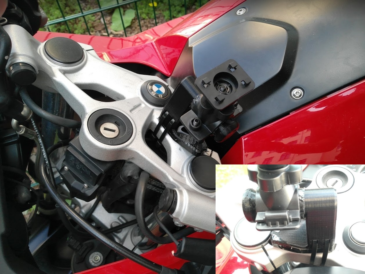

passend zum anderen Thema der ST / GT / R usw. hier mal meine "low budget" Lösung für die Montage an der originalen F800S Stummellenker-Trägerplatte (wie nennt man die?):
Befestigt mit 2 Kabelbindern (und unten noch etwas Panzertape zum Schutz vor Kratzern).

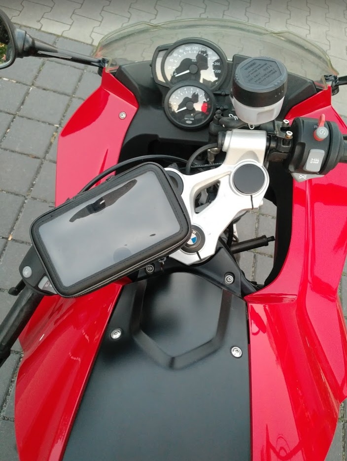

Drauf geklemmt ist ein billiges Handy-Halterungsset. Hält super, aber bin erst 100km damit gefahren.
Für meine Sitzposition ist es jetzt so, dass ich nur minimal nach unten schauen muss und es quasi direkt vorm Gesicht ist, d.h. man erkennt alles auch bei voller Sonneneinstrahlung (bei meinem Handy). Es verdeckt nichts weiter vom Tacho etc.
Für mich ist das nochmal ein deutlicher Pluspunkt gegenüber den Taschen in Tankrucksäcken, weil man nicht so weit nach unten blicken muss. Gegenüber den Befestigungen in der Kanzel hat es den Vorteil, dass es frei mitlenkt, also braucht man keine Sorgen vor Kollisionen mit dem Lenker o.Ä. haben. Bei kleienren Navis geht das sicherlich auch irgendwo in der Kanzel, aber bei Handygrößen 5" + habe ich bisher keine solide Position abseits des Lenkers gefunden, ohne die Instrumente zu verdecken.
Deswegen bin ich sehr happy, dass das so geklappt hat!
Gedruckt mit PLA 1,75mm (205°C Extruder / 50°C Hotbed)
3D-Model Quelle: https://www.thingiverse.com/thing:1497187

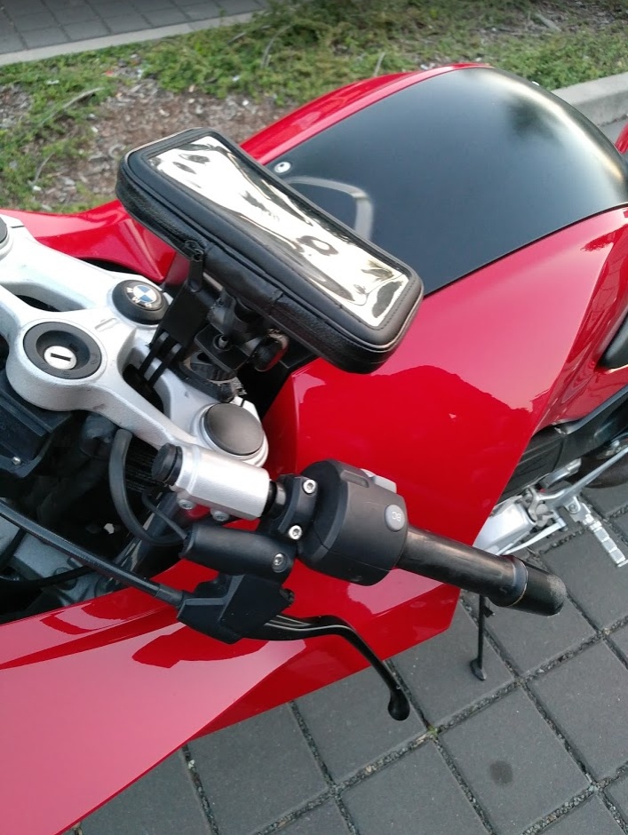

Update:
Hält auch nach 600km mit allem, was die Straße zu bieten hat... Kopfsteinpflaster, Landstraße und ca 100km Nachtfahrt Autobahn (160 bis 200 km/h)

*Update*
Bin nun 700km hauptsächlich Autobahn gefahren. Davon etwa 300km mit 200-210km/h wo möglich. Das Setup hält einwandfrei, da es sehr gut windgeschützt ist und die F800 Gabel erwartungsgemäß einwandfrei dämpft.
Der 3D-Druck ist auch mit dem einfachen PLA-Material sehr solide und zeigt keine Ermüdungserscheinungen.
Als kleine Anpassung des 3D-Modells könnte man eine Aussparung in Form der Gabelholme vorsehen, damit das Teil einen festen Rastpunkt auf der Gabelbrücke hat. Aber auch so ist es bisher einwandfrei.
