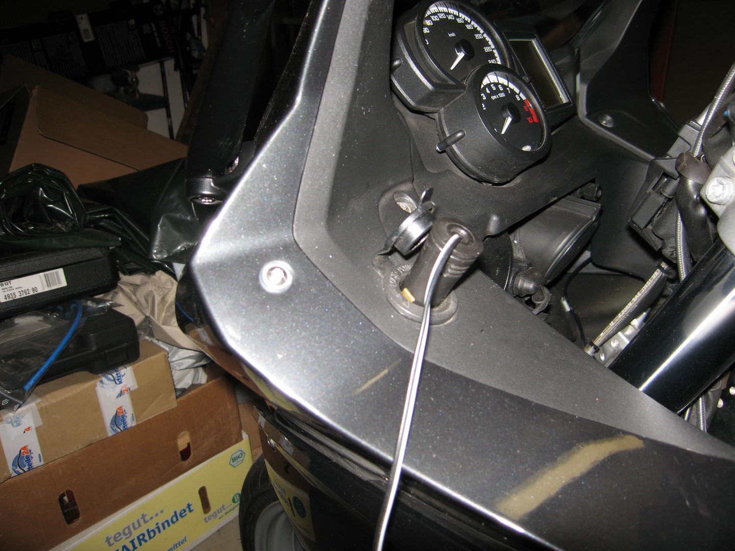

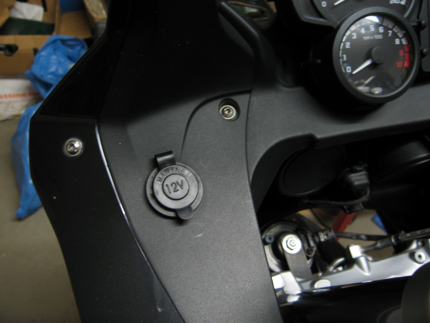

Beitragvon Olchi » 12.02.2018, 10:11
Sorry, hab nicht die doppel USB-Steckdose eingebaut, sondern nur eine einfache Steckdose. In dieser steckt dann mein Ladegerät oder wenn gebraucht, ein USB-Lader.
Olchi

Beitragvon oldie » 17.02.2018, 12:04
die lösung von olchi ist natürlich elegant, sieht gut aus, aber Du kannst sie auch mit steckdosenhaltern o -platten an fast jeder schraube im lenkerbereich anbringen.
