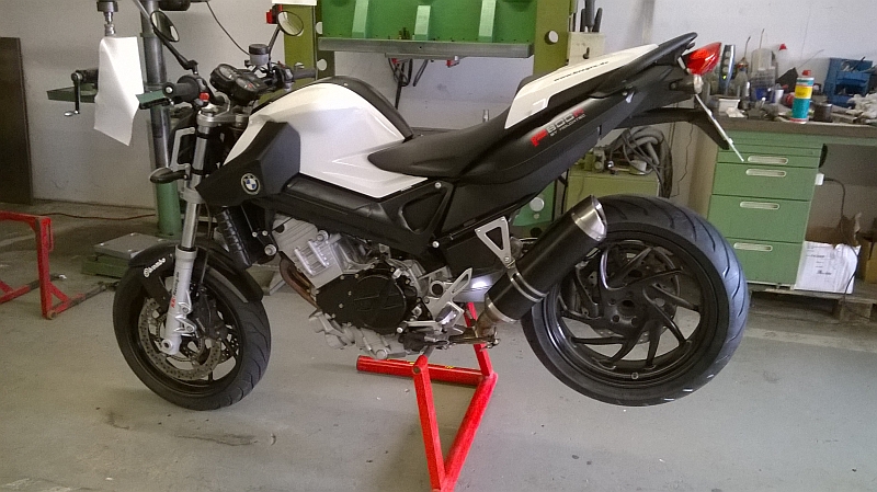

Hallo Zusammen,
ich hatte mich schon mal vorgestellt und habe vor mir eine F800S zu holen (nächsten Samstag Probefahrt beim Händler :)).
Da ich plane den originalen ESD zu tauschen, habe ich natürlich schon mal geschaut was es so gibt. Für die F800S gibt es ja nur relativ große Töpfe, die mir nicht immer soooooo zusagen.
Ich will meine S ja nakig machen und da passt in meinen Augen ein kleinerer Endtopf viel besser dazu.
Nun ist mir der HP Corse Auspuff ins Auge gefallen :) (weiß gerade nicht, ob ich verlinken darf...)
Den gibt es aber widerrum nur für die R.
Jetzt kommen wir zu meiner Frage: Kann man den Krümmer der R (mit KAT) auch an die S bauen (die den KAT ja bekanntlich nicht im Krümmer hat)?
Meine Frage bezieht sich weniger auf die Machbarkeit. Alles geht mit den erforderlichen Mitteln. scratch Obwohl ich mich frage, ob der Krümmer einfach Plug 'n Play passt.
Desweiteren Frage ich mich natürlich, wie das ganze wegen der ABE (ausgestellt für die R), dem TÜV und der Rennleitung aussieht.
Logischerweise will ich nicht, dass mein Verschicherungsschutz erlischt, oder dass der TÜV mir ein nogo gibt...
Vielleicht habt ihr ja eine Idee clap
VG
Michi
