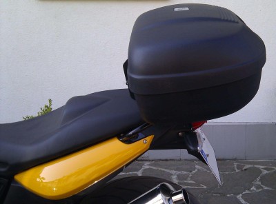

Inspiriert von einem alten Rohrträger habe ich das SW-Motech Alu-Rack für die F800 so modifiziert, dass man ein Topcase mit Monokey-Befestigung ohne Adapterplatte befestigen kann. Im Gegensatz zur Lösung mit der Adapterplatte sitzt das Topcase hierbei tiefer und weiter vorne in Richtung Sitzbank. Trotzdem passt bei mir noch locker eine Gepäckrolle oder Sozia zwischen mir und den Koffer. Neben der sehr dezenten Optik hat das noch den großen Vorteil, dass das Topcase näher am Schwerpunkt des Motorrades sitzt und sich damit weniger auf das Fahrverhalten auswirkt.
Für den Umbau des SW-Motech Alu-Racks besorgt man sich zunächst das Schloss-Kit zur Monokey Topcase Montage (z.B. Best.-Nr. 10022989 bei Louis). Dann bohrt man in das zusammengeschraubte Alu-Rack 4 Löcher gemäß der beigefügten Bohrschablone. Wegen der Beschränkung der Bohrschablone auf DIN A4 fehlt eine Bohrmarkierung auf der rechten Seite. Diese kann leicht ergänzt werden, indem man die linke an der Mittelachse spiegelt. Die Position der Löcher im Rohr wird so gewählt, dass die Löcher mittig im Rohr sitzen. Aus Aluminium habe ich 2 Zapfen gedreht, die als Abstandshalter zwischen Rohr und Aluplatte dienen. Auf die Aluplatte werden zur Dämpfung 4 Gerätefüße geklebt (z.B. Best.-Nr. 540170–62 bei Conrad).
