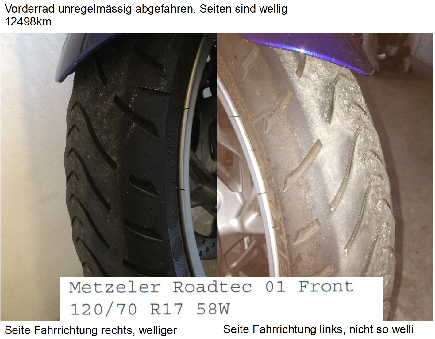

Hallo zusammen.
Problem: Laut Werkstatt ist das Vorderrad einseitig abgefahren und zeigt wellen.
Heute ist die BMW zurück in der Garage nach Inspektion und HU. Ich habe mir das mal angesehen.
Reifen Modell von 2018. Laufleistung 12498km.
Luftdruck über die Laufzeit im Durchschnitt 2,6 bar
Ich kann mich nicht an den Zustand von der anderen Bereifung erinnern, habe aber auch ähnliche Laufleistung gehabt.
Frage jetzt wäre also, ist das Typisch für diesen Reifen kurz vor dem exitus und somit Zeit zum austausch?
Am Hinterrad ist der 01 HWM 180/55 R17 73W. Normaler zustand.

Bei der Kilometerleistung normal, der "Sägezahn", da der Reifen ja nur auf Bremse belastet wird.

Fahre diesselbe Reifenkombi auf meiner S, schon den 4. Satz jetzt, aber habe ein ganz anderes Verschleissbild: die Flanken sind etwas schneller runter als die Mitte! Tausche den Vorderreifen mit dem Hinterreifen (bei ca. 1,6mm) mit, hält bei mir max. 6000km, dann hat der Vorderreifen ca. 2,5mm in der Mitte und 2mm auf der Flanke noch, damit fährt sich das Vorderrad aber schon kippelig unangenehm.
Also ich habe idR. nur die halbe Laufleistung im Vergleich zu deinem Bild, aber auch keine Wellen.

ich habe auch den Metzler bei mir auf der ST. So ein Reifenbild habe ich noch nicht gesehen. Mein Reifen ist relativ gleichmäßig abgefahren (Mitte ca.2,7mm...Außen ca.3mm) nach ca. 17TKm. Auch die Flanken sind "glatt" und zeigen keine Anzeichen von Sägezahn oder ähnliches...

dieses Bild ergibt sich unter anderem beim Bremsen in der Kurve.
Dieses optisch ansprechende Wellenprofil beeinflusst sicherlich auch
die Fahrstabilität. Es müsste sich besonders in langen, gleichmäßigen
Kurven bemerkbar machen.

Kenne das auch ausgeprägt so gegen Ende der Laufleistung der Reifen. Egal welche Marke. Man hat auch immer eine Schokoladenkurvenseite in der man mehr angast als auf der anderen. Dadurch an der einen Seite mehr Profil weg.

Das ist mein 2. Reifensatz & beim 1. hatte ich den Sägezahn am Vorderrad nicht.
Daher kann ich deine Aussage nicht unterstützen.
Bis zum Januar 2021 war mir der Begriff auch unbekannt. War nie ein (Gesprächs)Thema.

wenn du nichts merkst, dann hast du auch keinen Grund zur Sorge.
Einfach Profil abfahren und das schöne Motorrad genießen.

Ich hatte das mal an meiner F800GS, da lag es letztlich am falschen (zu niedrigen) Luftdruck. Der kam zustande, weil mein Lufdruckprüfer zu Hause zu hohen Reifendruck angezeigt hat.

Dies war das erste Thema, was der Freundliche und ich angesprochen hatten.
Die Druckanzeige ist tatsächlich Fehlerbehaftet, dass weiß ich aber seit dem Kauf der BMW. Somit ist diese Kontrolle fest in der Routine enthalten.
