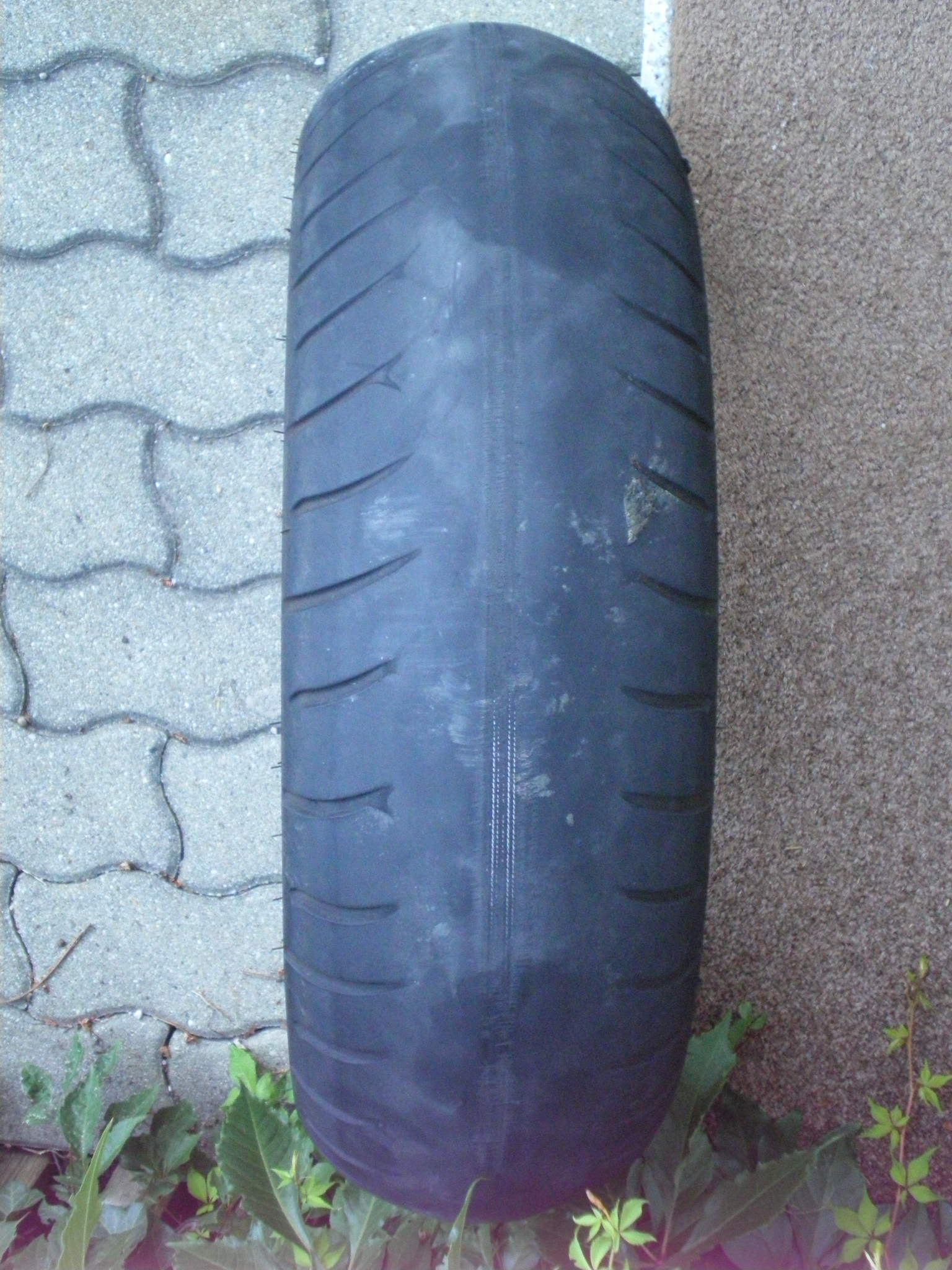

Beitragvon HarrySpar » 27.06.2018, 17:44
Genau diesen Streifen hatte mein Z6 nach 20100km auch.
Nur im Unterschied zu diesem Z8 war meiner auf einer erheblich breiteren Fläche abgefahren.

Jedenfalls interessant! Dann weiß ich jetzt, dass ich den Z8 niemals kaufen werde.

Wenn man sich die Fotos so ansieht, dann kann ich nicht nachvollziehen, wenn der TE von "Verschleißgrenze nicht erreicht" spricht. Selbst wenn der Z8 kein Profil in der Laufflächenmitte hat, dann sind zumindest auf den von OSM62 Profilrillen nahe der Laufflächenmitte, deren Profiltiefe unterhalb der gesetzlich geforderten 1,6 mm beträgt - und von denen ich annehme, dass sie auf den Reifen des TE ähnlich abgenutzt sein müssen. Also - @ BB 1966: bitte nochmal prüfen, ob der Reifen tatsächlich an allen Profilrillen, insbes an denen nahe der Laufflächenmitte, mindestens 1,6 mm Profiltiefe besitzt. ;-)
Ich möchte es insbes. nach dem Studium der Fotos, die OSM62 (aber auch HarrySpar) hier eingestellt hat, bezweifeln. Insofern - @ OSM62: 100% Zustimmung zu dem, was Du zum Z8 bzw. zum Thema geschrieben hast. Ich jedenfalls hatte bisher nur Reifen, die auch in Laufflächenmitte Negativprofil hatten - und an denen man eben unzweifelhaft erkennen konnte, ob sie den gesetzlichen Anforderungen in Sachen "Profiltiefe" noch genügten.

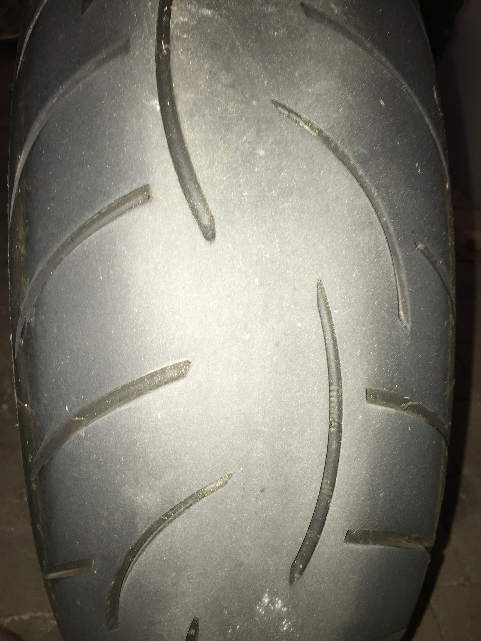

Beitragvon Taunus_GT » 27.06.2018, 21:34
Bin jetzt etwas verunsichert... scratch
Mein Metzeler Z8 (Typ C) hat jetzt 12500 km Laufleistung. Die minimale Profiltiefe liegt bei immerhin noch 3,3 mm. Eigentlich habe ich gedacht, dass ich noch mindestens 2000-3000 km damit fahren könnte. Der Z8 ist doch für geringen Verschleiß bekannt, ich wollte ihn mir wieder anschaffen...
Was haltet Ihr von dem Reifenbild - muss ich auch mit dem baldigen Ende meines Reifens rechnen?
Grüße Taunus_GT

Beitragvon OSM62 » 27.06.2018, 22:08
Das ist genau der Moment den ich meine.
So bin ich schon mit verschiedenen Maschinen morgens noch vermeintlich sicher auf die Tour gestartet.
Und Abends kam dann stellenweise schon das Gewebe durch.
Dieser dürfte eventuell noch ein Wochenende auf einer F 800 und nicht so stramm gefahren halten,
aber dann ...
Jetzt wäre es höchste Zeit um sich um Ersatz zu kümmern.

Trotz 3,3 mm Restprofil...?
Nun ja, so richtig rund ist der Reifen auch nicht mehr und der Vorderreifen hat nur noch knapp 2 mm. Da werde ich wohl für Ersatz sorgen müssen.
Welche Alternative zum Metzeler Z8 ist denn für die GT zu empfehlen - eventuell der Pirelli Angel GT?
