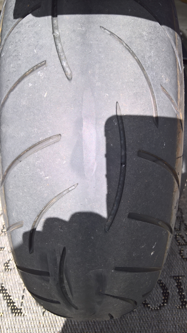

Beitragvon GT_FAHRER » 09.09.2018, 14:37
Jetzt ist mein Z8 hinten auch fällig, innerhalb weniger Kilometer bildet sich in der Reifenmitte ein dunkler Streifen.
Weiß nur nicht wieviele Kilometer er runter hat, maximal könnten es ca. 10.000 Km sein, da der Reifen als ich die Maschine
mit 6000km gekauft habe schon montiert war.
Beiträge: 623
Re: Z8 bildet Streifen
Beitragvon HarrySpar » 09.09.2018, 15:44
Das mit dieser Streifenbildung ist ja echt ein komisches Phänomen beim Z8. Hat eindeutig noch gut Profil und trotzdem macht sich schon die Karkasse bemerkbar. scratch
Bei meinem Z6 hat sich die Karkasse zwar auch bemerkbar gemacht. Aber DER hatte ja auch kein Profil mehr.

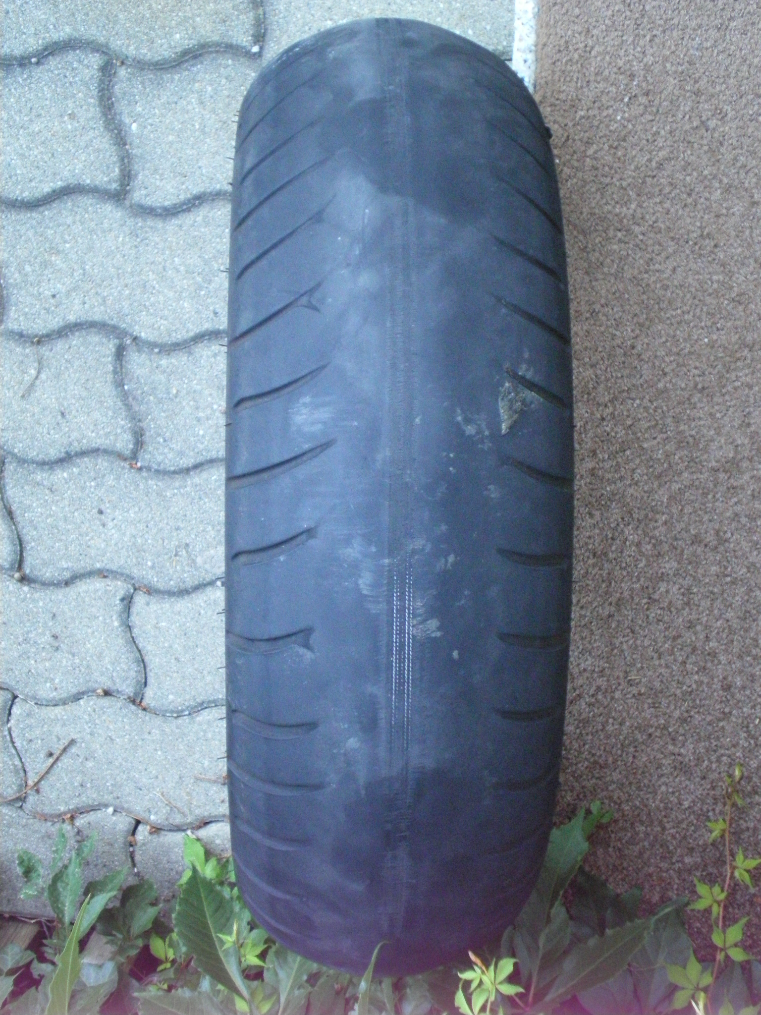

Beiträge: 9161
Beitragvon GT_FAHRER » 09.09.2018, 16:16
Ja das Verschleißbild ist sehr seltsam, irgendwie hat er in der Reifenmitte zu wenig Gummi auf der Karkasse.
Da der Z8 Vorderreifen noch gut ist, werde ich jetzt hinten einen Roadtec 01 montieren.
Die Kombination Z8 Front mit Roadtec 01 hinten hat von Metzeler eine Freigabe.
