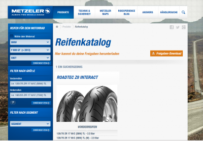

Beitragvon Kajo » 03.10.2013, 09:15
schmidt hat geschrieben:Hallo, auf der Metzeler- bzw Pirelli- Webseite sind für die F800GT leider keine Freigaben zu erfahren. Und nun ? LG schmidt
Ich habe bei Metzeler mal nachgeschaut und eine Freigabe für die F 800 GT gefunden:
http://www.metzeler.com/site/de/product ... logue.html
Für den Angel GT findest Du auf der Homepage von Pirelli unter "Bereifungsdatenbank" auch den Angel GT für die F 800 GT. Auf das Anhängen eines screenshots habe ich in diesem Fall verzichtet.
Ich hoffe ich konnte Dir ein wenig helfen.

Re: Welche Reifen für die F800GT ?
Beitragvon schmidt » 03.10.2013, 09:39
Hallo @Kajo,
letzte Woche hatte ich noch nachgeschaut und da war noch keine Freigabe zu finden.
DANKE für den Hinweis, die Freigabe ist vom 27.09,2013.
Man sollte doch immer erst nochmal nachschauen !!!
