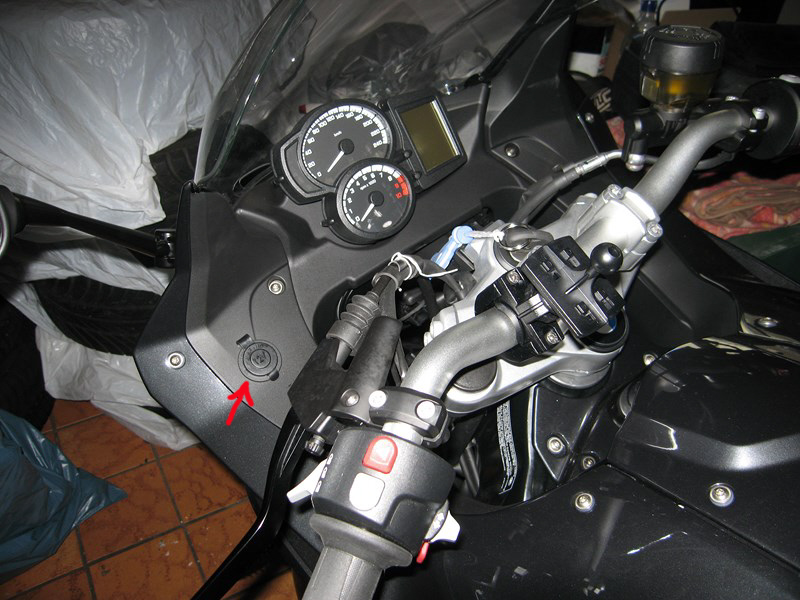

Beitragvon Olchi » 12.04.2013, 17:29
Hallo Hartmut,
ich hab mir eine Steckdose vorne links in die Verkleidung meiner GT gebaut. Die Kabel mit Sicherung direkt auf die Batterie. Jetzt kann ich auch ohne CanBus Ladegerät mit meinem alten Ladegerät die Batterie laden.
Olchl

Beitragvon Olchi » 12.04.2013, 23:00
Hallo Hartmut,
Ich glaube du meinst mich. Ich denke mal es bleibt alles heile. Ist nur ein kleines Ladegerät ( Erhaltungsladung ) mit 600mA. Ein großes Ladegerät mit 10 A Ladestrom würde ich glaube ich nicht dranhängen. Die Steckdose ist die große, wie Zigarettenanzünder, weil ich auch mein Garmin Autonavi dran anschließe. ( bei Regen lieber nicht )
Olchi

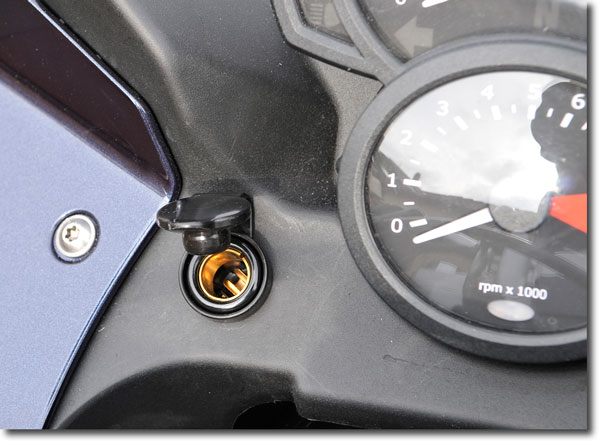

Beitragvon night-blue » 28.04.2013, 09:42
Ich habe ein Loch vorn in die Verkleidung gebohrt und da eine wasserdichte Steckdose verbaut. Der Strom kommt direkt von der Batterie; über eine Sicherung abgesichert. Dann wird auch geladen, wenn die Zündung für einen kurzen Stopp (z.B. Tanken usw.) ausgeschaltet wird.
Zusätzliche Bordsteckdose
