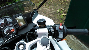

Ich habe allerdings vor einigen Wochen den Becher gegen einen deutlich kleineren getauscht.
Ich habe jetzt nachdem ich Flüssigkeit nachgefüllt habe das Gefühl, dass ich auf Luft drücke...

Was für einen Behälter hast du denn raufgegeben? Ist bei dem 100%ig sichergestellt, dass es dadurch nicht zu Problemen kommen kann? (Zum Beispiel zu diesen.) Passt der auch 100%ig?
Hast du beim Wechsel des Behälters höchstpenibel darauf geachtet, dass keinesfalls Luft ins System gekommen ist?
Ehrlich gesagt trau ich jetzt deiner Konstruktion und Montage überhaupt nicht über den Weg und vermute die Ursache wohl irgendwo in Zuge dieses Wechsels. Das halte ich NICHT für einen Zufall, dass genau bei dir jetzt so ein seltsames Phänomen auftritt.
Und wegen Entlüften: Da gibts eh haufenweise Threads: viewtopic.php?f=20&t=6854 Aber am Bremssytem herumzuschrauben und nicht im Vorfeld zu recherchieren, wie man die Bremse entlüftet, ist halt grob fahrlässig. Nichts für ungut.

Ich habe aber nur, mit kundiger Hilfe den Ausgleichsbehälter gewechselt
Ausgleichsbehälter
Und die Bremse hat danach einwandfrei funktioniert. Das ist jetzt 4 Wochen und 2000km her.
