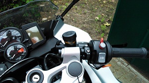

Ich habe aber nur, mit kundiger Hilfe den Ausgleichsbehälter gewechselt
Ausgleichsbehälter
Und die Bremse hat danach einwandfrei funktioniert. Das ist jetzt 4 Wochen und 2000km her.

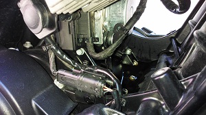

Ich habe mir gerade nochmal alles ganz genau angeschaut und habe Bremsflüssigkeit auf dem Getriebe gesehen
Ausgleichsbehälter
Scheint so, dass es nichts mit dem Behälter zu tun hat...

Beitragvon HarrySpar » 14.08.2012, 10:49
Ups! Das sind ja locker 100mL Flüssigkeit, die da in dieser Mulde schwimmen.
Da bin ich sehr gespannt, wo das rausgelaufen ist.

Beitragvon Roadster1962 » 14.08.2012, 13:22
HarrySpar hat geschrieben:Ups! Das sind ja locker 100mL Flüssigkeit, die da in dieser Mulde schwimmen.
Halt uns auf dem laufenden.
Sorry, blöde Frage mal - wie kannst Du da irgendwas erkennen ???? :shock: :?:
Gibt es einen Trick wie man diese angehängten Bilder in groß bekommt oder geht das nur wenn man für's Forum bezahlt hat ???
Ich seh zwar welche Stelle vom Motor es ist aber irgendwelche Flüssigkeiten kann ich beim besten Willen nicht erkennen :oops:
@Agriko
viel Glück beim :D , denke schon das es unter Garantie fallen sollte wenn es aus der ABS-Einheit kommt. Die hat ja nu mit Deinem Behälter wirklich nix zu tun. Wüßte jedenfalls nicht warum die undicht wird wenn man oben den Behälter wechselt - ergibt für mich keinen Sinn. Schon gar nicht wenn der Wechsel 2000 Km her ist und der Verlust nicht schleichend war.

Beitragvon Agriko » 14.08.2012, 13:38
Hallo Christian,
Du musst das Bild nur aufziehen, dann siehst du eine ziemliche Lache in der Mulde auf dem Getriebe.
ich Du hast recht, ich habe mit der Niederlassung gesprochen uns die sehen das genau wie du.
Ich werde weiter berichten...
