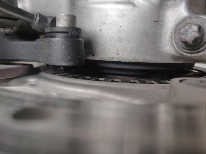

Ok, aber welchen Abstand sollte er denn haben? Ich finde der Abstand passt vielleicht etwas zu nahe aber wie kann man den einstellen bzw. kann man den überhaupt einstellen? Ich kann mal versuchen eine Beilagscheibe darunter zu legen um etwas weiter weg zu kommen

Top das werde ich mal machen. Ich werde ihn auf 1mm abstand einstellen und mal versuchen

Es hat geklappt, habe ihn auf 0,5mm eingestellt. Er hat bereits wieder geschliffen. Ich denke mal wir (mein Sohn) hat beim Ausbau nicht aufgepasst und es war vorher eine Scheibe darunter und die hat er weg gelassen.

0,5mm ist vielleicht eher zu wenig.
Wenn irgendwelche Kräfte einwirken, kommt das Sensorrad dann eventuell bis zum Schleifen ran.
Und dann geht der Sensor wieder kaputt.
Vielleicht lieber eine 1mm Scheibe dazwischen legen, damit so ein Schleifen ausgeschlossen bleibt.

Hallo Rohringer,
vielleicht hast Du meinen Bericht von neulich ja mal gelesen....hatte das gleiche Problem und gelöst.
Laut BMW Service-CD beträgt das Spiel 0,2-1,4mm. Steht sinnvollerweise nur unter Ausbau/Reparatur
Hinterradlager bzw. Exenter. Kann das auf Wunsch gerne mal posten.
Habe bei mir eine 6mm-Scheibe mit 1,4mm Dicke (Zufall) daruntergelegt und alles war gut. Das Signal
ist auch mit so einem Abstand stark genug und bedient ABS, Geschwindigkeit/Tacho sowie die
automatische Blinkerabschaltung. Sensor vorne und hinten sind identisch .
