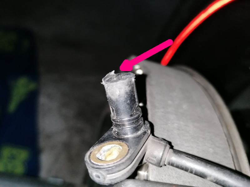

Hallo HarrySpar, habe mich da wohl misslich ausgedrückt :-) Der vordere Sensor hatte bis jetzt keinen Ausfall.
Und mit vorne abgeschliffen meinte ich die vordere Kante (Richtung Sensorring) des Sensorfühlers.
Der Sensorring hatte auch erkennbar leichte Schleifspuren.

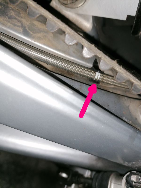

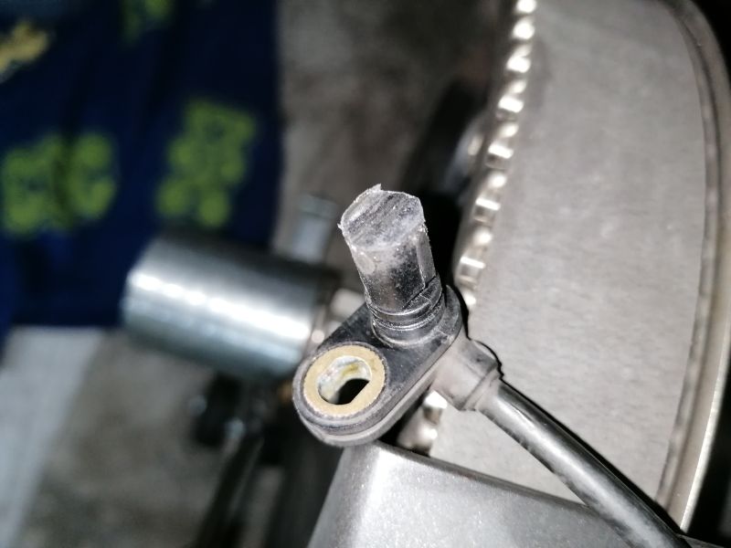

Habe den abgeschliffenen Sensor ausgebaut, man sieht auf dem Bild die Nase und Schleifspuren.

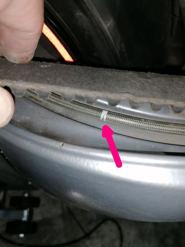

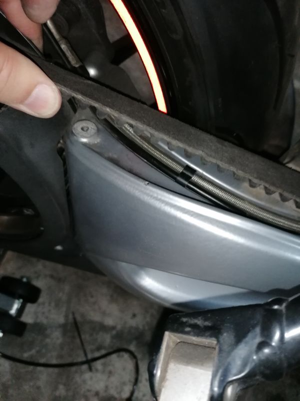

Habe die Schwingenabdeckung ausgebaut, so liegt das Kabel da drin
Habe die alte Leitung ausgebaut und die neu an die gleiche Stelle gelegt. Die weißen Ringe auf der Stahlflexleitung
kennzeichnen die Stelle der Kunstoffclips. Die sitzen sehr stramm. Silikonspray hilft bei der Montage.

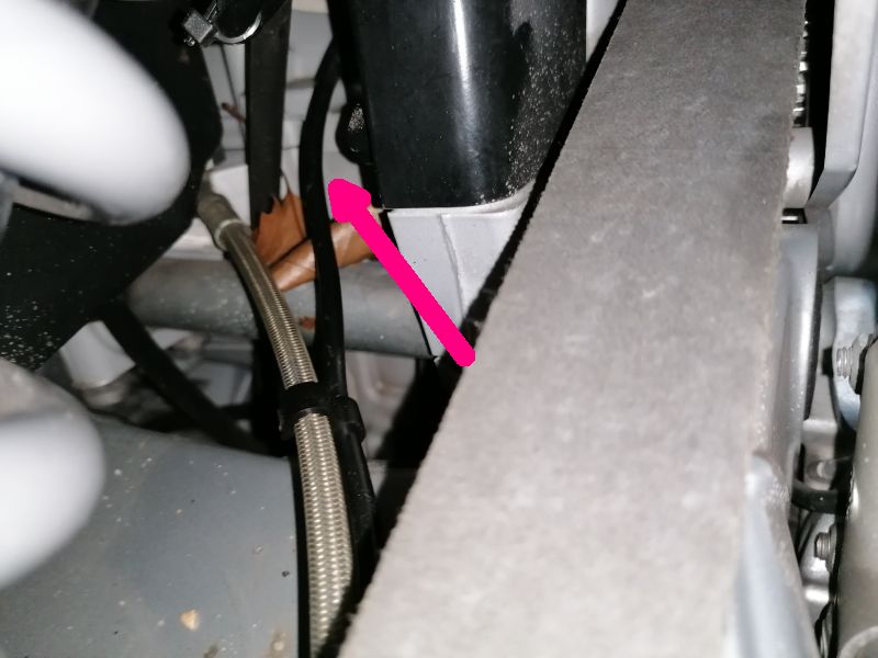

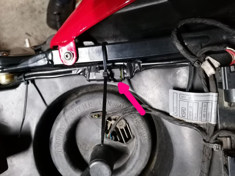

Habe nun das Kabel hinter der Schwinge hoch bis unter den Sattel gelegt den Originalstecker abgeschnitten und
von Polo eine Steckverbindung montiert. Das alte Kabel von unter dem Druckmodulator verbaut und sch**ße zugänglich
habe ich ebenfalls unter den Sattel geführt und mit dem Sensor per Stecker verbunden. So komme ich bei Bedarf viel
leichter daran zum Austausch. Zumindest bleibt das so bis der Fehler endgültig gelöst ist.
Verstehe sowieso nicht warum die das nicht ab Werk machen. Vorne ist die Steckverbindung prima hinter der Batterie
zugänglich oberhalb des Luftkastens.

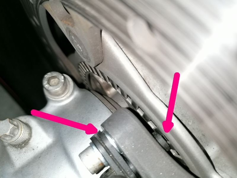

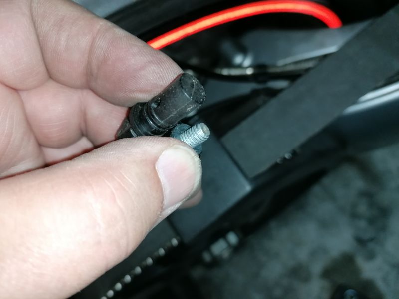

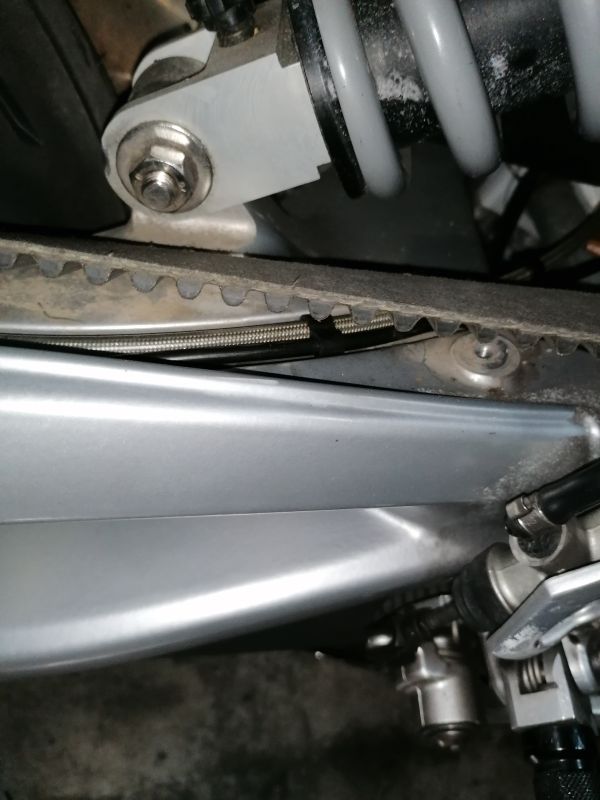

Hier noch das Bild vom Sensor eingebaut mit Unterlagscheibe und Abstand von 1,5mm und der Sensor nach
der kurzen Probefahrt. Nix abgeschliffen ThumbUP
