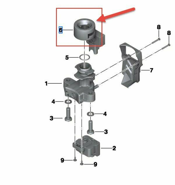

Ich würde dann schnellstens die Ringantenne tauschen, sonst stehst du z.B. genauso wie ich irgendwo vor einem geschlossenen Bahnschranken in der Pampa und willst nachdem er wieder geöffnet ist weiterfahren und leider geht nix!
Wieder Fehlermeldung - nix geht mehr - abschleppen oder neue Ringantenne anschließen, die hast du natürlich ab jetzt immer dabei, und den 2. Schlüssel in diese mit Klebestreifen fixieren. Dann kannst du in die Werkstatt, kostet rund €150 und alles ist wieder gut, bis diese auch aufgibt.......

Welche Ringantenne ? Hast du mal ein Bild davon ?

ist das Ding wo der rote Pfeil drauzeigt. Kann man auch selber wechseln. Sitz quasi unter dem Zündschloss.
