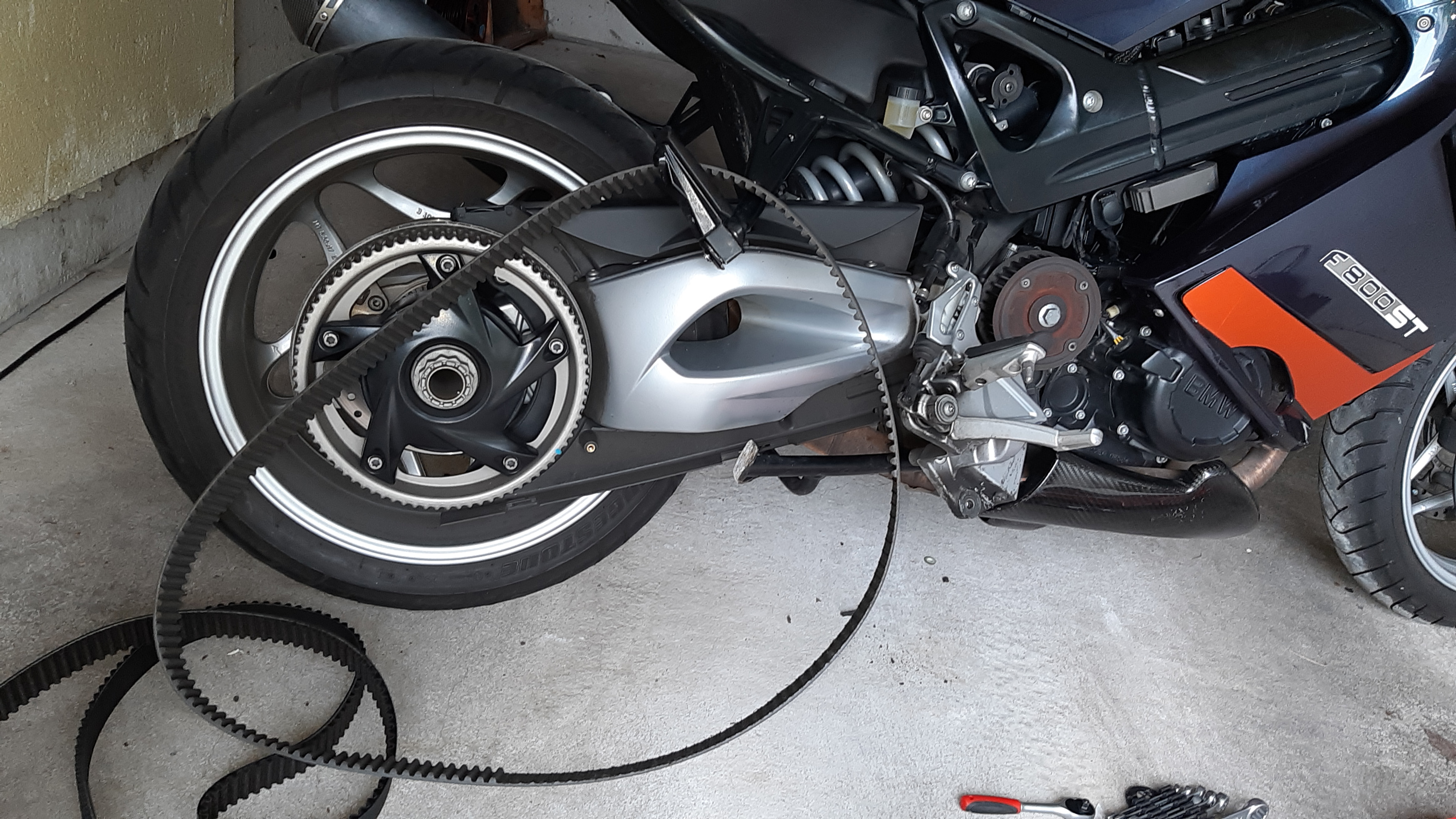

Riemenschaden
Gruß Ralph
Re: Antriebsriemen, seitliche Fransen
BeitragVerfasst: 18.07.2020, 13:08
von genuede
Mein Zahnriemen hatte bei ca. 39000km alle Zähne verloren. Es besteht keine Gefahr, nur der Riemen rutscht und man muss halt schieben oder sich abschleppen lassen.
Oder gibt es hier jemand, bei dem der Riemen gerissen ist? Dies könnte zur Blockade des Hinterrads führen, was wirklich gefährlich wäre.
Gruß Gerhard
BeitragVerfasst: 18.07.2020, 15:46
von Saraphong
Mit meinem teilweise zahnlosen Riemen bin ich zumindest noch aus eigener Kraft bis nach Hause gekommen (ca. 10 km), gaaaanz vorsichtig Gas gegeben ThumbUP
Vor etlichen Jahren ist mir mal am Hinterrad die Kette an meinem alten Bike abgesprungen und hat das Hinterrad blockiert, kam gerade aus einer Kurve als das Hinterrad das weiterdrehen boykottierte. Bin dann zu Fuß zur nächsten Tanke und hab mir einen Bolzenschneider und einen dicken Schraubendreher ausgeliehen. So konnte ich sie zumindest zurück zur Tanke schieben. Kann mir aber nicht vorstellen das ein Riemen das so auch schaffen würde.
Gruß Ralph
