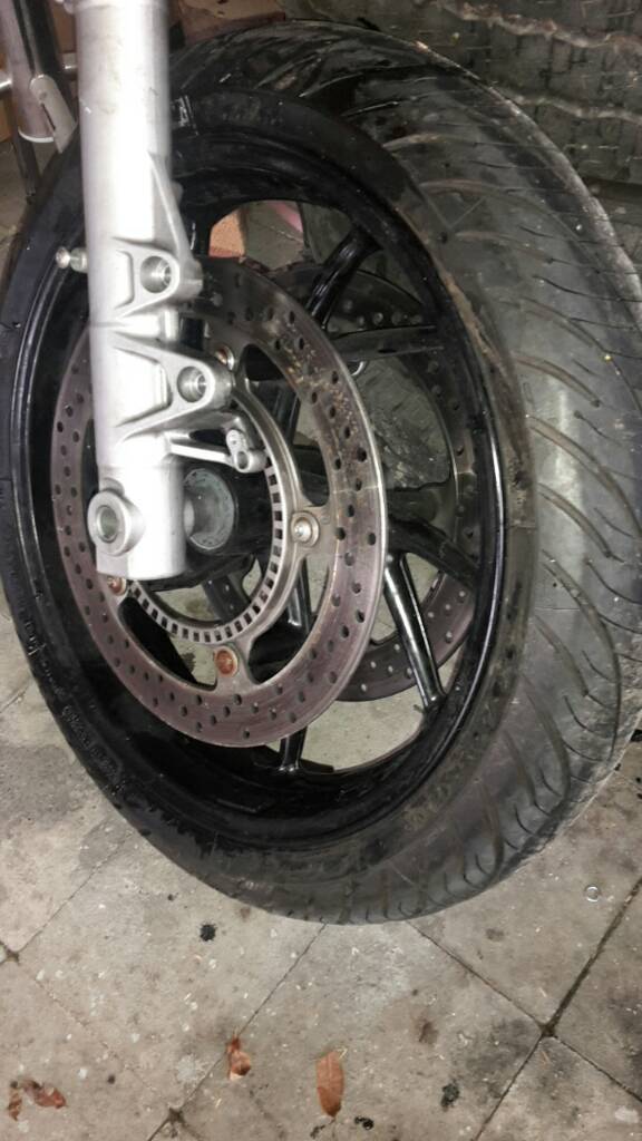

Dafür hat sichs für mich noch besser ergeben: konnte ein komplettes Vorderrad einer S mit nur 12tkm Laufleistung und einem neuwertigen MIchelin Road4 drauf kaufen - nur die teilweise rostigen Bremsscheibenschrauben müssen noch ersetzt werden - siehe Bild
