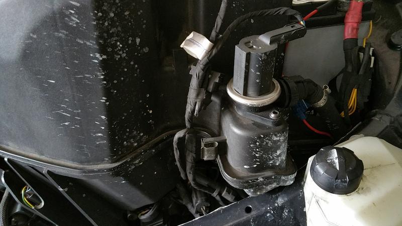

Kann mir einer sagen, was das für ein Teil ist?
Rechts am Ansauggeräuschdämpfer? Und links vom Kühlwasserbehälter?
Sieht aus wie irgend ein Magnetventil. Oben scheint eine Magnetspule zu sein.
Kühlwasser 3.jpg (55.22 KiB) 11112-mal betrachtet

Re: Was ist das für ein Teil?
Beitragvon Auftrags'chiller » 07.06.2017, 15:48
Dürfte das Ventil des Sekundärluftsystems sein.

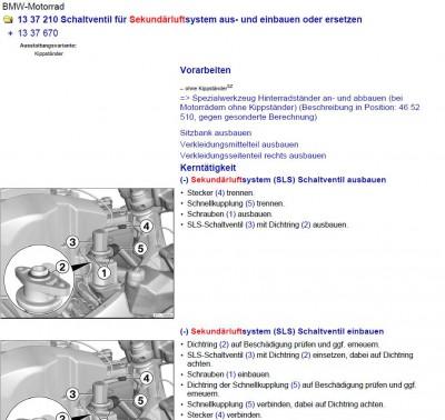

Beitragvon hugo56 » 07.06.2017, 17:01
SCHALTVENTIL für SLS
Beitragvon HarrySpar » 07.06.2017, 19:34
OK.
An welcher Stelle letztendlich wird eigentlich dann die Sekundärluft zugeführt?
Ins Abgas?

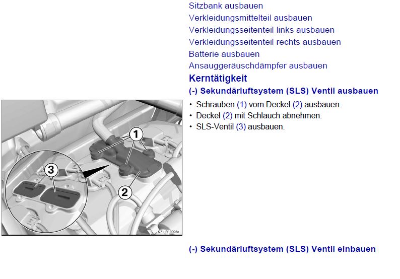

Wird Sekundärluft dann eigentlich ausschließlich während dieser Kaltlaufphase (Anfettungsphase) dazugeführt? Oder auch bei bestimmten Lastzuständen im normalen warmen Fahrbetrieb?
Und wozu braucht es dann ZWEI SLS Ventile? Das eine da rechts an der Airbox? Und dann noch ein zweites da mittig oben am Ventildeckel?

Beitragvon hugo56 » 08.06.2017, 08:47
Das erste ist das SLS-SCHALTventil-> schaltet elektrisch nur im Kaltlaufbereich.
Das zweite ist eine Flatterventil lässt nur dann Luft in den Abgasbereich wenn dort der Druck niedrig genug ist.
-> SLSystem nur während der Warmlaufphase, dann aus. Sonst würde der Regelkreis gestört.
