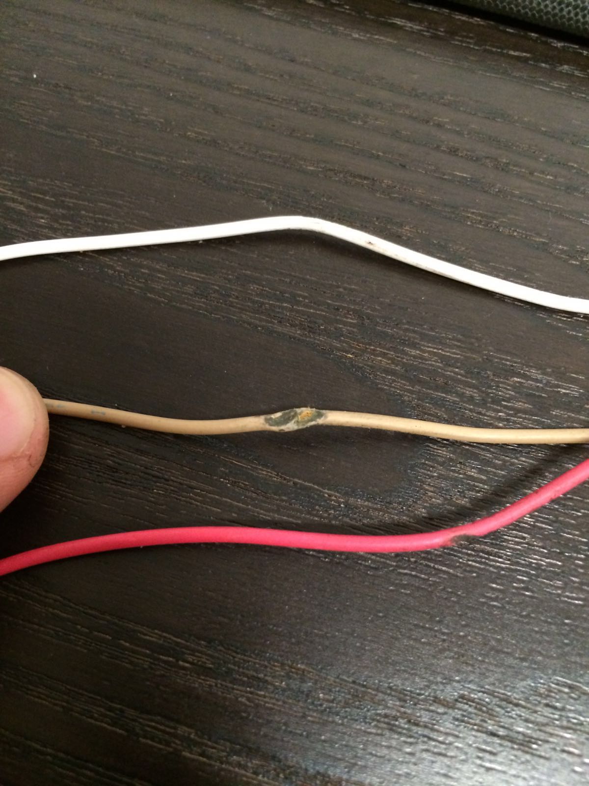

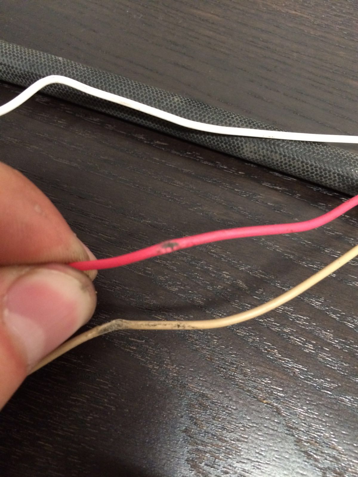

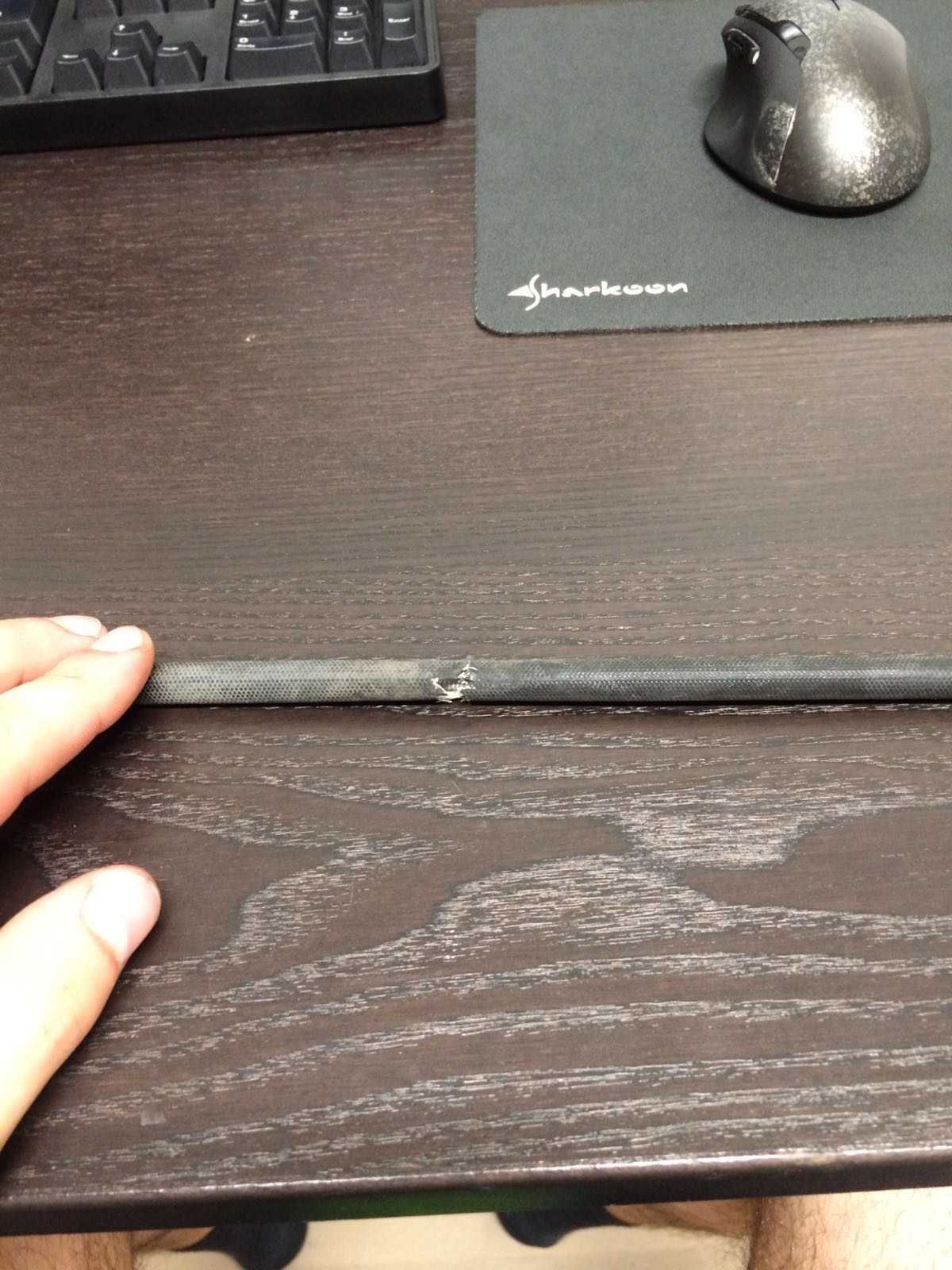

Heute habe ich mich dann mal dran gemacht und den alten Schalter incl. Kabel ausgebaut und siehe da Fehler erkannt.
Ein Kabel auf jeden Fall durchgeschauert, das zweite wohl vielleicht auch oder gebrochen. Siehe Fotos.
Das Problem ist, das Steuergerät bekommt dauerhaft das Signal wenn der Ständer eingeklappt ist. Spannung über rotes und weißes Kabel. Bei ausgeklapptem Zustand rotes und braunes. Verliert man aber das Signal rot - weiß weil man zb. den Stecker abzieht geht die Maschine auch aus.
Hätte ich gestern mal schneller den Stecker gefunden, hätte ich das Kabel abgeschnitten Schalter überbrückt und das wäre es gewesen. Aber hätte ja auch noch was anderes sein können. Aber wie immer, nachher ist man immer schlauer.
