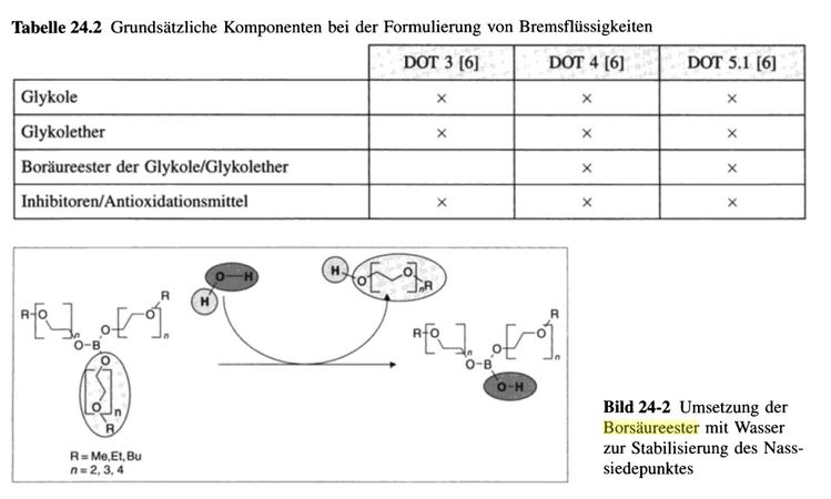

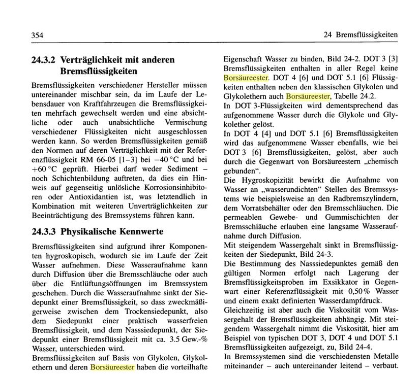

Aso jetzt bin ich schlauer:
In DOT4 BF werden freie OH-Gruppen durch Borsäure zu Borsäurestern verestert. Das führt dann dazu, dass wenn Wasser von der BF aufgenommen wird eine Rückreaktion stattfindet zu freien OH Gruppen an den Glykolen und zu Borsäure.
Das Wasser ist dann chemisch als Borsäure gebunden. Diesen Anteil von aufgenommen Wasser kann man nicht messen nur indirekt über die Messung von Borsäure bzw. Bor.
Weitere Wasseraufnahme wird dann physikalisch durch die freien OH-Gruppen koordiniert. Das heißt Wassermöleküle sind schwach über die freien OH-Gruppen durch Wasserstoffbrückenbindungen gebunden. Das ist auch ein Grund warum Glykole hygroskopisch sind. Diesen Wasseranteil kann man messen und es handelt sich im Prinzip um eine Wasser-Glykol-Mischung.
Noch höhere Wasseraufnahme führt dazu, dass kaum noch OH Gruppen vorhanden sind die das Wasser leicht binden können und dadurch liegt es frei in der Mischung vor und kann dann gefährlich werden, verringert nämlich den Siedepunkt damatisch und das führt dann auch zu Dampfblasen. Die Grenze davon liegt dann eben bei 3,5%.
