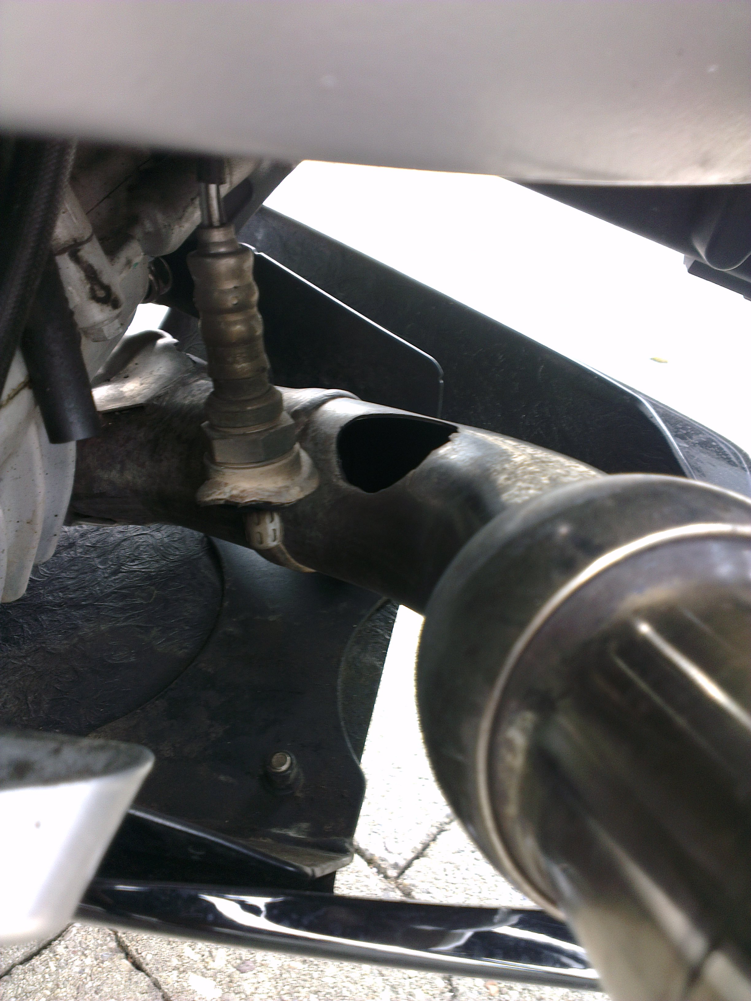

Hallo Leute,
heute bei einer kleinen Rundfahrt ist es passiert, mein Bike machte einen kurzen Knall und anschließend hörte es sich an, als ob ich ohne ESD fahren würde. Ich konnte gleich sehen was los ist. Die Schweißnaht an der Verschraubung der Lamdasonde ist während der fahrt gerissen und die Verschraubung samt Lambdasonde hieng nur noch an einem Kabel. ahh
Der freundliche teilte nur mit, dass hier keine Reparatur auf Kulanz geht, da das Motorrad schon zu alt ist. Und der nächste freie Werkstatttermin ist am 01.09.2015
Hatte jemand von euch schon einmal das gleiche Problem?
Achja die Reparatur würde ca. 450 Euro kosten. Da ist die Frage, ob ich mir gleich einen neuen Krümmer von REMUS kaufe. Weiß jemand ob der REMUS-Krümmer die gleiche Form und Biegung wie der Originale aufweist? Mein Motorrad hat ja eine Vollverkleidung und der Krümmer muss ja drunter passen :mrgreen:

DAS sollte doch jeder Schweißer schweißen können.
Und sicher für weit weniger als 450€.
Ich würde auf alle Fälle mal einen Schweißer fragen.
Oder schick Dein Bild einfach mal an den Herrn Rießenberger. Von dem hab ich bis jetzt nur positives gehört.

HarrySpar hat geschrieben:DAS sollte doch jeder Schweißer schweißen können.
Das sehe ich auch so. Der 1.4541 des Krümmers ist gut schweißbar, wenn der Schweißer über ein MAG- oder MIG-Schweißgerät verfügt. Man muss nicht immer gleich ein neues Teil einbauen, obwohl die meisten Werkstätten unter Reparatur nur den Austausch von Teilen verstehen.

Beitragvon Hackstock 2 » 24.07.2015, 11:29
So heute habe ich mal den Krümmer ausgebaut. Musste leider feststellen, dass von dem entstandenen Loch ein ca. 3 cm langer Riss weggeht. Krümmer werde ich einen bekannten mitgeben, dass er den so gut wie möglich schweißt. Der wird dann auf Lager gelegt, denn ich mab die "Chance" gleich genutzt und mir den Remus Krümmer gekauft. :lol:
Bin gespannt, ob ich meine Verkleidung anpassen muss oder ob er so unter das Motorrad passt.
Laut Hersteller kann es sein, dass ich einen Ausbruch der Verkleidung erweitern muss. Aber das ist ja eigentlich auch kein Problem.
Werde dann nächste Woche, wenn alle Teile bei mir eingetroffen und verbaut sind, weiter berichten.
