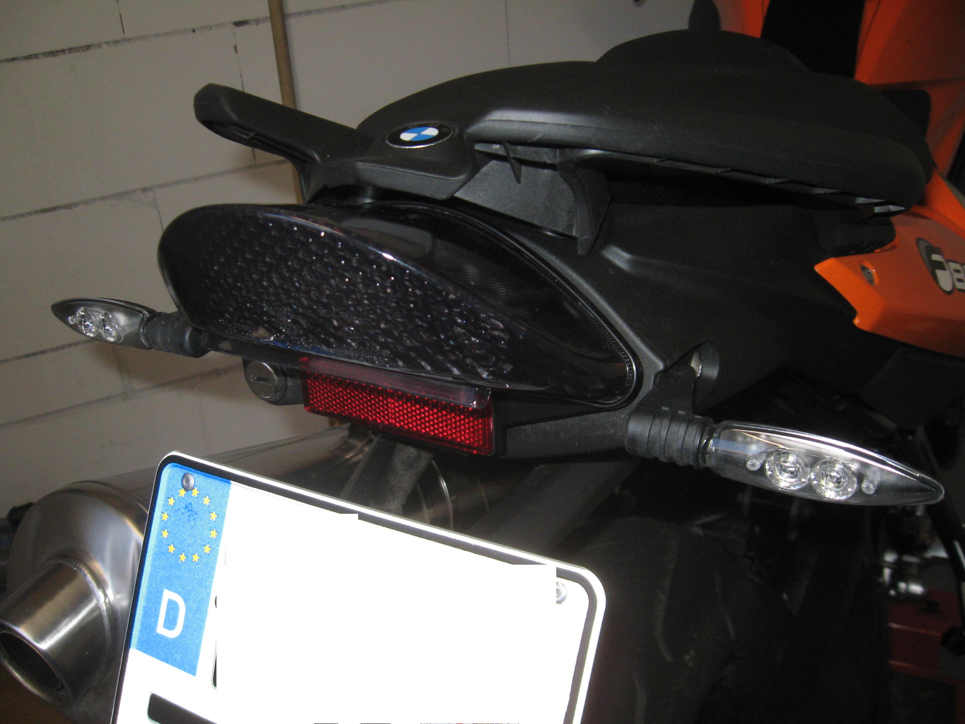

bin gestern von einer Wochentour aus Elsass/Vogesen zurückgekommen .
Am zweiten Tour-Tag ist die komplette Rückleuchte auf der linken Seite aus der Schraubenbefestigung der Rückleuchte herausgebrochen ???? ahh
Habe sie für den Rest der Tour mit Kabelbinder fixiert, weil sie ja nur noch mit einer Schraube auf der rechten Seite befestigt war.
Die Rückleuchte war schon immer bei mir am Wackeln .
Hatte schon jemand das gleiche Problem ???
Um die neue Leuchte zu montieren muss ich das halbe Moped-Hinterteil auseinanderbauen ...Toll...... plemplem
Gruß Werner

Würde mir aus dem Zubehör direkt ne LED-Rückleuchte montieren.

Um welche Leuchte handelt es sich denn, die kaputt ist? Hier im Forum gibt es einen Thread über einen ähnlichen Schaden an einer Billig-LED-Rückleuchte.
Wenn Du nicht unbedingt auf LED umrüsten willst (dann geht meine Empfehlung klar in Richtung des hoch!-wertigen BMW-Originals made by Hella in - hoffentlich - Germany!), würde ich das BMW-Glühlampen-Original nehmen, das außerdem heller ist als die China-LEDs von Drittanbietern. Das Umrüsten selbst ist auch kein Hexenwerk: Haltegriffe ab, Heckseitenteile ab, Bowdenzug der Sitzbankverriegelung lösen - und schon kommt man an die 3 (?) Schrauben der Lampe dran. Dauer der Aktion: ca. 60 Minuten, wenn man es noch nie gemacht hat.
Beim Befestigen der neuen Leuchte die Muttern behutsam anziehen. Die selbstsichernden Muttern lassen sich etwas schwer festziehen. Dennoch spürt eine sensible Schrauberhand, wenn das Ende des Gewindes erreicht ist. Dass die Leuchte selbst vertikal etwas wackelt, ist normal (Vibrationsentkopplung). Wie ein Lämmerschwanz wedeln darf sie aber auch nicht. Gleichfalls darf sie sich nicht in der Horizontalen (vor- und zurück) bewegen lassen. Das wäre sonst ein Zeichen dafür, dass die Muttern ggf. noch etwas weiter angezogen werden müssen.

bei mir ist es die Original-Rückleuchte.
Die will ich auch wieder .
@ SingleR : Schraube sie nach deiner Anleitung an winkG
Es war eigentlich die frage : Hat jemand schon so einen Schaden gehabt, das die Rückleuchte auf der linken oder rechten Seite aus der Schraube ausreist.
Die ST jetzt 7Jahre , war letztes Jahr in den Dolomiten und am Gardasee, dieses Jahr Vogesen und Elsass , wer da schon ein mal war weis wie die Straßen sind.
Ansonsten sind meine Hausstrecken die Pfalz und der Odenwald , da sind die Straßen auch nicht Topfeben.
Bin aber erstaunt das die Rückleuchte das nicht aushält. :evil:
