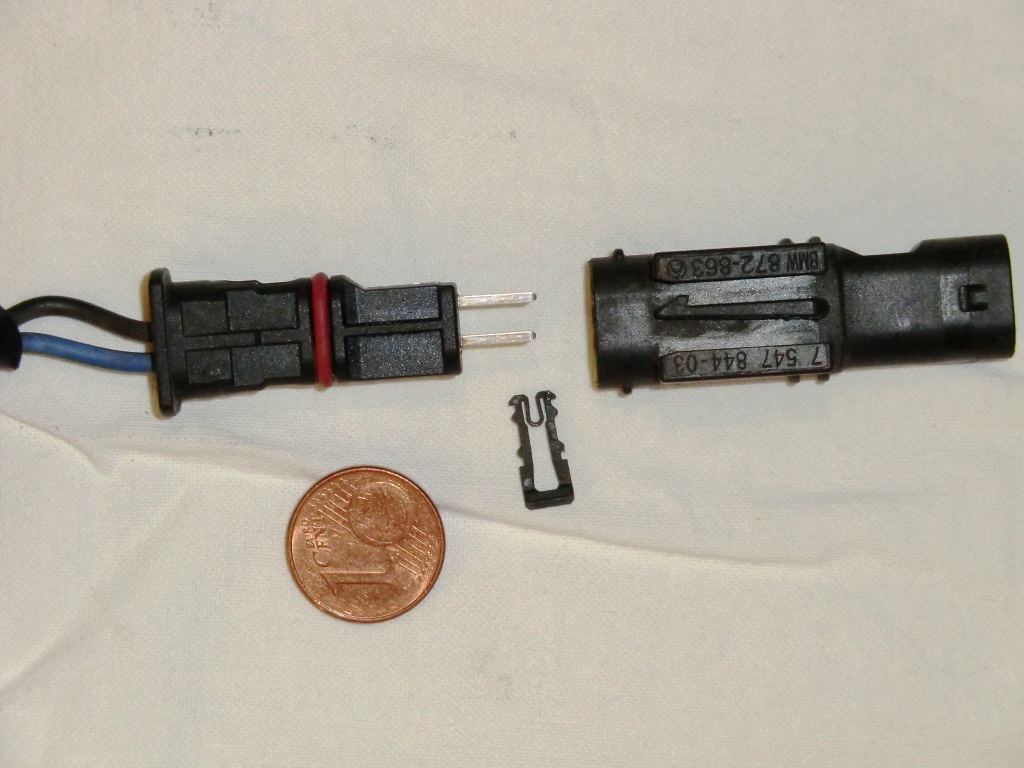

Eben das hier gefunden. Vielleicht hilft es weiter. Aber Vorsicht: das Bild zeigt den zerlegten (!) lüfterseitigen Stecker. Aber auf dem rechten Teil ist in etwa zu erahnen, wie die Verriegelung mit dem kabelbaumseitigen Teil funktioniert. Entweder ist es das "pfeilartige" Dingens zwischen den auf dem Steckergehäuse eingeprägten Nummern, oder (meine Vermutung) einfach nur die "Nase" ganz rechts im Bild, über die der kabelbaumseitige Teil der Steckverbindung geschoben wird. Wenn das zur Steckverbindung passende Entriegelungswerkzeug nicht zur Verfügung steht, dann vorsichtig mit einem kleinen Flachschraubendreher die Verriegelung lösen.
