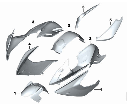

Der Luftfilter an einer GS ist allerdings komplett anders als an einer S/ST/R und damit vermutlich auch als an einer GT (lt. RealOEM).
Teil 2,3 und 4 müssen ab. Der Schnorchel wird "entklipst" dann hat man den LuFi in der Hand.

Hallo GT-Rider, was SakuraKira in seinem Link meint ist:
GT Luftfilter ausbauen.jpg (22.69 KiB) 11806-mal betrachtet

Also müsste ich Nr.2 und Nr.3 links abnehmen.......ohne bei Nr. 3 was abzubrechen.....?

Die 2 kannste nach oben abheben. Die 2 musste abbauen sonst kannste die 3 nicht abnehmen.

Schritt 1 - Sitzbank abnehmen
Schritt 2 - Tankattrappenmittelteil (Teil 2 der Zeichnung) losschrauben und nach oben abnehmen
Schritt 3 (vermutlich) - Teil 4 links abschrauben und abnehmen (sieht aus als wären die Schrauben Teil 3 durch Teil 4 verdeckt).
Schritt 4 - Teil 3 links abschrauben
Schritt 5 - Clipse am Schnorchel lösen und nach oben abziehen
Schritt 6 - Schnorchel ausbauen
Schritt 7 - Luftfilter ausbauen
... wenn man vor dem Motorrad steht eigentlich selbsterklärend.
