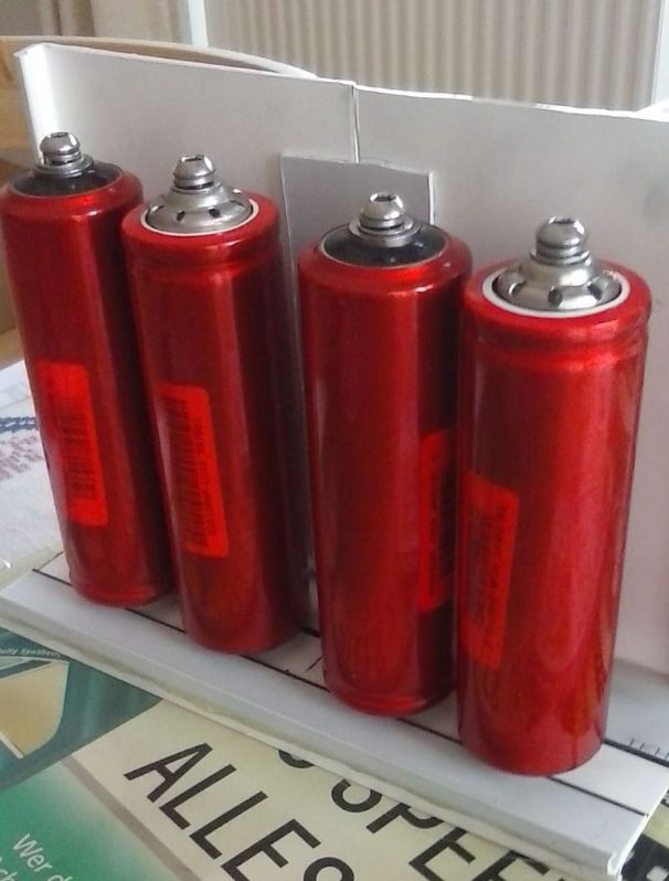

Nachdem ich ich gestern Abend nur die ehemals tiefentladene vom Spezl seiner V Max nochmal innerhalb einer viertel Stunde mit 70mA Ladestrom auf 3,65V hochgebracht habe, habe ich sie wieder in Reihe geschaltet, zusammengebaut und so belassen. Heute dreimal gemessen:
3,49 / 3,49 / 3,47 / 3,46
3,49 / 3,49 / 3,47 / 3,45
3,49 / 3,495 / 3,48 / 3,44
Immer die niedrigste die, die tiefentladen war.
28.03.2021 in der Früh: 3,49 / 3,49 / 3,47 / 3,40

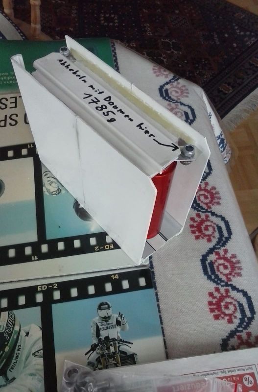

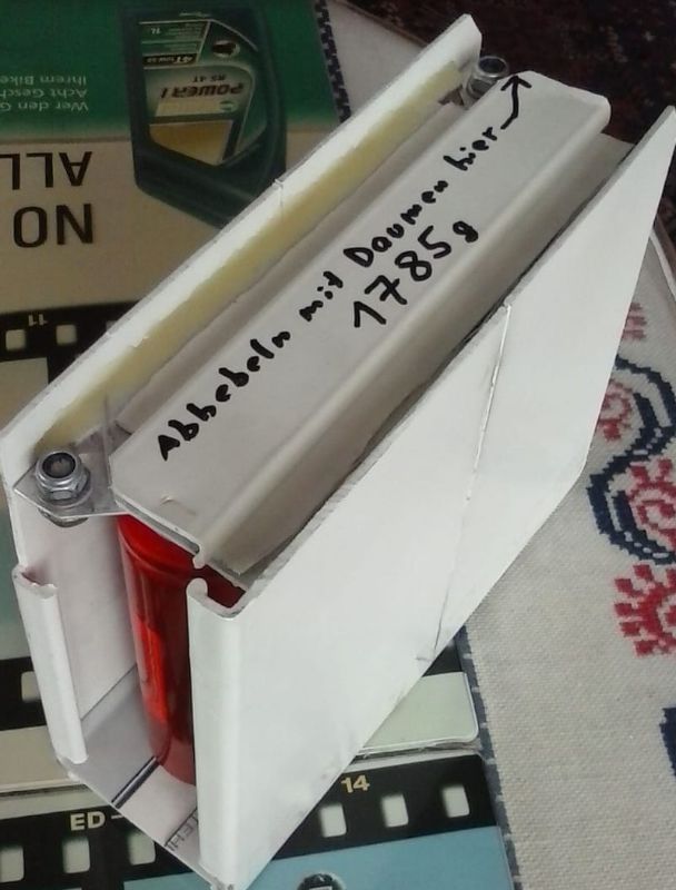

Was ist das mit Daumen abhebeln hier?? Zellenverbinderschutz?

Und ICH kümmer mich da jetzt auch nicht so großartig drum. Hab ihm seine vier Zellen jetzt mal parallel auf 3,65V hochgeladen. Aber ansonsten muss er sich da schon selber drum kümmern. Der wird ab und zu mal die Gesamtspannung messen (kürzlich nach seiner ersten Fahrt in 2021 13,2V) und mir mitteilen. Und so schauen wir halt jetzt mal, wie es bei ihm läuft. Wenn es mein eigener Headway Satz wäre, wäre es was anderes. MEINE Headways funktionieren ja einwandfrei.
Das mit dem Abhebeln mit dem Daumen ist, dass man diese Schutzabdeckung im Falle des Falles am besten an dieser Stelle abhebelt. Hab ich damals beim Bau dieses Satzes festgestellt und halt da hin geschrieben. Diese Abdeckung geht nämlich etwas schwer weg.
