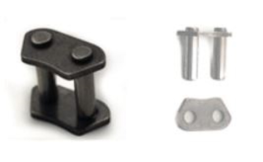

Beitragvon F800SAS » 05.04.2023, 22:46
Leide auch unter dem "Gerassel". Es geht um eine F800S von 2006. Das oben genannte Video ist cool und macht Mut. Möchte also die Steuerkette erneuern, ohne Motor-Ausbau und -Zerlegung. Die Bestellung des Niet-Steuerketten-Schlosses in USA führt allerdings zu enormen Versandkosten. Kennt jemand eine andere Quelle dafür? Gruß Andreas
