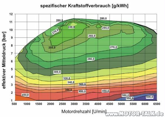

OSM62 hat eigentlich alles genau auf den Punkt gebracht.
Eine Frage wäre da aber noch. Warum ist der Verbrauch im höchsten Gang am geringsten. Laut Muscheldiagramm müssten doch höhere Drehzahlen effizienter sein. Und nach Roadslug müsste der Motor am max. Drehmoment am effizientesten sein.

Beitragvon HarrySpar » 11.06.2017, 11:32
Höhere Drehzahlen effizienter? Fast nie! Jedenfalls nicht beim gleichmäßigen Fahren mit einem Fahrzeug. Weil dort "höhere Drehzahl" dann ja immer gleichzeitig "weniger Drehmoment" bedeutet.
In der Regel ist immer die niedrigere Drehzahl und dafür höheres Drehmoment effizienter.
Wir haben im Studium damals selber am Prüfstand an einem Motor so ein Muscheldiagramm erstellt.
Hier mal ein Beispiel:
Den effektiven Mitteldruck kann man vom Verhältnis her mit dem Drehmoment vergleichen.
Und nun vergleich mal zwei Punkte, die beide im Endeffekt die selbe Leistung (kW) ergeben.
Nämlich 6bar und 2000min-1. Und 3bar und 4000min-1.
Einmal liegst Du bei 270g Benzinverbrauch pro abgegebener kWh Arbeit an der Kurbelwelle. Und das andere Mal bei 360g Benzinverbrauch pro abgegebener kWh Arbeit. Also 33,3% höherer Benzinverbrauch!!!!!
Oder der Punkt 2bar und 6000min-1: Da liegst Du bei 500g Benzinverbrauch pro abgegebener kWh Arbeit an der Kurbelwelle. Also 85% höherer Benzinverbrauch!!!!!
