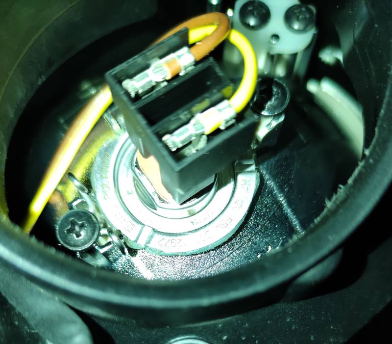

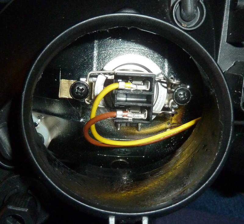

Beitragvon rudo48 » 28.02.2023, 21:55
Muss hier mal meine erfahrung dazu geben.
Auf Grund eurer Erfahrungen habe ich an meiner GT mal versucht die Abblend leuchte zuwechseln.
Also Deckel ab, Stecker ab, Klammer gesucht nichts da. Mit Spiegel und Leuchte geschaut keine Klammer
Da ja nach euren Erfahrungen die Lampe sehr schwer raus geht gezogen kein Erfolg. Also Moped gestrippt Lampe aus gebaut mit Hilfe einen Nachbarn
und einer Zange Birne rausgebracht. Ihr werdet es nicht glauben die H7 war eingeklebt dummer weise habe ich davon kein Foto gemacht. Nach Kleber Entfernung probe H7 geht ohne druck rein.
Habe dann wie hier beschrieben einen Blechstreifen geformt und mit der Originalschraube befestigt Klammer Hält.
(Klammer vom Fernlicht) Jetzt muss ich noch eine neue Klammer kaufen da ja nur eine in der GT war.
Wurde fündig bei –bay sollten am Freitag kommen
Grüsse Rudi

Re: ACHTUNG - Lampenwechsel
Beitragvon HarrySpar » 01.03.2023, 09:03
Ich denke mal Du bist nicht der Erstbesitzer. Da hat wohl der Vorbesitzer schon seine Probleme gehabt und dann eben zu einem Kleber gegriffen.
Aber was anderes: So eine Klammer kann man sich doch selber zusammen biegen, oder? Braucht man doch nur einen passenden Draht dazu.
Oder auch ein Stück Blech vielleicht so 30x50mm und eine großes Loch (20mm?) reinbohren (-feilen), womit es über den runden Sockel vom Birnchen passt.
So ein Blechboden von einer Konservenbüchse könnte da gut als Rohmaterial passen.
Und links und rechts noch zwei 5mm Löcher für die zwei Halteschrauben. Und dann halt noch etwas wölben, sodass es eine gewisse Druckwirkung erzeugt.
Dieses Blech legt man dann einfach drauf (der runde Sockel vom Birnchen (20mm?) ragt durch das Loch durch) und mit den beiden Schräubchen befestigt man es.
Und da drauf dann eben den schwarzen Kabelstecker stecken.
Vielleicht kann ja mal einer so ein Blech zurechtschneiden und dann mal hier eine Zeichnung reinstellen mit Bemaßung der drei Löcher (ein großes und die zwei kleinen für die Schrauben). Dann kann sich jeder blitzschnell selber anhand der Zeichnung so ein Blech nachbauen.
