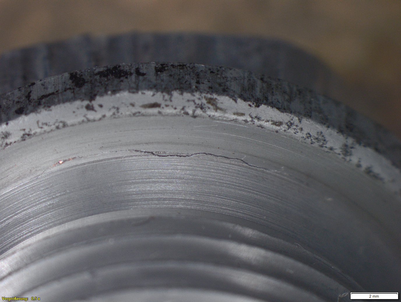

Hier mal vergrößert aufm Mikroskop, wie ich schon vorher gesehen habe ein Riss. Genau am Punkt der höchsten Spannung in der Kerbe/Übergang von 45° zu der Planfläche.

Du sollst die Schraube ja auch nur mit 40Nm anziehen. Und nicht mit 400.

Das war ich ja auch nicht, ist natürlich jetzt wann ist der Schaden eingetreten, schon vor dem Kauf?
Schon vor meinen Werkstattbesuch oder noch bei dem Werkstattbesuch nach meinem Unfall?
Man weiß es nicht, ich war auf jeden Fall nicht an der Schraube, bis jetzt am Sonntag, wo die Neue reingekommen ist.
Aber ist ja auch wurscht, ändern kann ich eh nichts und finanziell und materiell ist ja nichts weltbewegendes. Also Ende gut Alles gut. Die nächsten Ausfahrten werden es zu Tage bringen.
