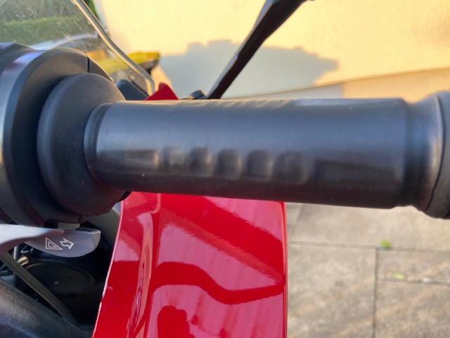

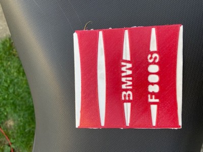

Nachdem ich ja die Puppies wieder entfernt habe, störten mich dann wieder die vergriffenen Griffe. Irgendwann ist mir dann eingefallen, dass ich noch ne Rolle TPU Filament im Keller am rumoxidieren habe (flexibles Material zum 3D Drucken). Außerdem kam ja hier schon der Vorschlag hier die Griffe mit Schrumpfschlauch zu schützen. Das wollte ich kombinieren, also ran ans CAD und fix was gezeichnet. Das Ergebnis folgt
Jetzt muss sich noch zeigen, wie sich der Schrumpfschlauch über die Zeit bewährt. Ich werde weiter berichten :)

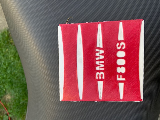

Und noch ein Bild

Beitragvon FritziFuxxi » 09.09.2022, 22:23
Servus,
So, jetzt hab ich doch schon 2 Tankfüllungen mit den Schrumpfschläuchen auf den Griffen durch und kann sagen, die sind nur Kalt glatt… sobald sie etwas Temperatur haben bieten sie schön Grip. Wenn es mich packt, werde ich bei Gelegenheit mal etwas mit Schmirgelleinen drüber gehen, um zu sehen was dann passiert.
Sonst bin ich recht zufrieden mit der Lösung, der Durchmesser ist jetzt perfekt (für meine Griffel) und was besonderes ist es auch noch :-)
Es kam noch die Frage auf, was TÜV bzw Rennleitung dazu meinen, ich werde demnächst zum TÜV fahren, HU ist fällig, mal sehen, was die meinen. Ich werd auf jeden Fall ein Cuttermesser einpacken, falls es den Inschenjör stören sollte, mach ich es direkt ab. Kann mir aber nicht vorstellen, dass da was kommt. Es ist fest, rutscht und behindert nicht… so what.
Schöne Grüße und eine gute Zeit

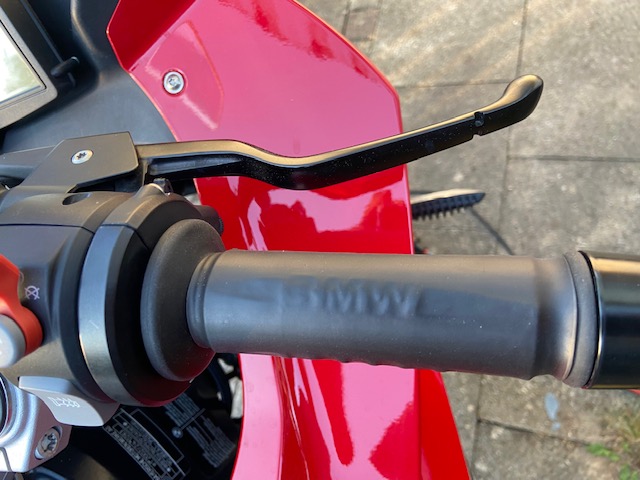

Beitragvon FritziFuxxi » 13.10.2022, 20:25
Nabbend,
So, TÜV ist durch, Prüfinschenjör hat sich nicht für die Griffe interessiert, Grip hat sich auch eingestellt mittlerweile, auch ohne Schmirgelpapier.
Also, steht dem Dauertest nichts im Weg. Auch längere Fahrten sind jetzt wesentlich entspannter als vorher, weil der Durchmesser jetzt viel besser passt.

Nur Schrumpfschlauch wollte ich nicht, und dann kam noch der „Fund“ von dem Filament für den 3D- Drucker dazwischen. Dadurch konnte ich den Durchmesser genau so machen, wie ich ihn wollte und machte die Griffe noch einzigartig damit. Mal sehen wie lange es hält, die Variante 2 ist auch schon gezeichnet, da sollen dann die Strukturen noch besser durch den Schrumpfschlauch raus kommen. Ich werde weiter berichten.
