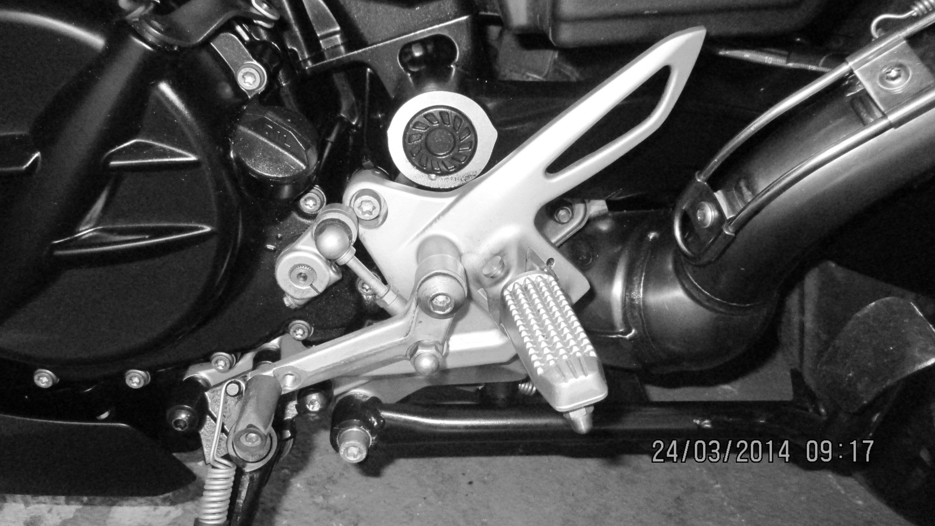

geht! in Schräglage drauftreten ist angenehmer als drunter fummeln und am Asphalt shreddern
hier mit nem verkürzten Hebel einer Aprilia RS125 (wg Schuhgrösse 36-39)

@ Karl Dall
Das sieht ja ganz gut aus. Kannst du mir nochmal genau sagen, was du da verbaut hast.
Obwohl das ja auch mit dem origionalen Hebel funktionieren könnte.
Werde die Tage mal was schrauben...
Danke im voraus.
Tom

Beitragvon Karl Dall » 01.04.2014, 23:14
Original Hebel geht genau so---hier nur wg der kurzen Damenfüsse

Beitragvon tomfromork » 02.04.2014, 16:23
Nur zur info:
Bei mir reicht die Länge der Gewindestange nicht aus, um den Kugelkopf auf der Schaltwelle hoch genug zu setzen. Wenn der zu weit Richtung 3 Uhr dreht, läuft er an der Halterung der Fußraste auf.
Werde mal ne längere besorgen und berichten.
Beitragvon Karl Dall » 02.04.2014, 21:49
da hab ich halt die Flex angesetzt ahh
am Hebel, nicht an der Halterung winkG

Beitragvon tomfromork » 02.04.2014, 22:14
Ne Schraube M6x60 hat geholfen. Werde den Hebel hinten noch etwas schlanker feilen. Dann kann ich den Winkel der Umlenkung noch optimaler einstellen. Man braucht noch Torx T30 und T40.
Danke Karl
