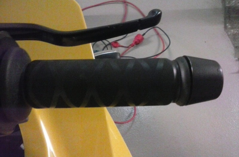

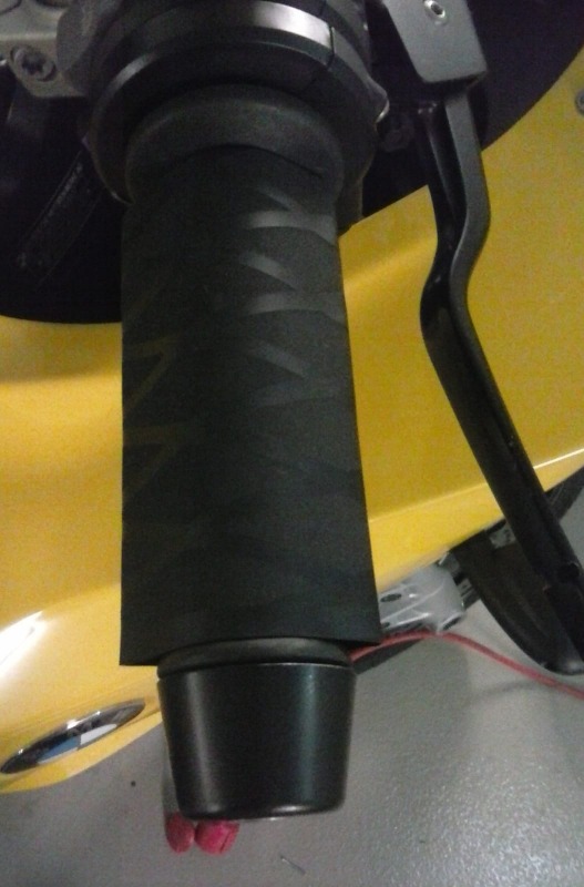

Gestern hat dieser chinesische Schrumpfschlauch tatsächlich im Briefkasten gelegen.
https://www.fruugo.de/anti-slip-heat-sh ... gKaR_D_BwE
Vielleicht mach ich mich kommendes WE gleich mal an die Arbeit.
12.11.2022:
So! Hab jetzt zwei Unterlegmatten aus Weichgummi für meine Lenkergriffe hergerichtet.
Dicke gute 1,7mm.
Die hab ich dann mit doppelseitigem Klebeband als Verbindung zum Lenkergriff rumgewickelt.
Und drüber dann der Schrumpfschlauch.
Das ist ganz toll geworden.
Ursprünglich hatten die Lenkergriffe 98mm Umfang. Und jetzt knapp 114mm.
Die von der 660er XT vom Nachbarn haben original 102mm.
Ist ja logisch, die machen diese Griffe schön dünn für kleine Frauenhände. Nach dem Motto "Dicker machen geht immer, verschlanken geht nicht.".
Hatte anfangs Bedenken, dass sich die Schrumpfschläuche auch axial etwas zusammenziehen. Hab da im Internet was gelesen. Aber gar nix! Haben die Länge komplett beibehalten.
Voll super jetzt so. Und fällt niemandem auf, der das nicht weiß.

Weitere Bilder
Lenkerverdickung 02.jpg (112.56 KiB) 14913-mal betrachtet
Lenkerverdickung 03.jpg (112.05 KiB) 14913-mal betrachtet
Beiträge: 9231
Re: Griffe selber wechseln?
Beitragvon HarrySpar » 12.11.2022, 17:07
Und noch eines:
Lenkerverdickung 01.jpg (87.26 KiB) 14913-mal betrachtet

Beitragvon pogibonsi » 13.11.2022, 09:39
Moin Harry,
sieht doch gut aus! Mit was hast Du geschrumpft?
Uwe
pogibonsi
Beiträge: 304
Motorrad: F700GS
Beitragvon HarrySpar » 13.11.2022, 10:40
Mit so einem Heißluftfön. Der macht glaub ich 600°C oder sowas. Hab aber nur mit relativ niedriger Stufe geheizt.
Beiträge: 9231
