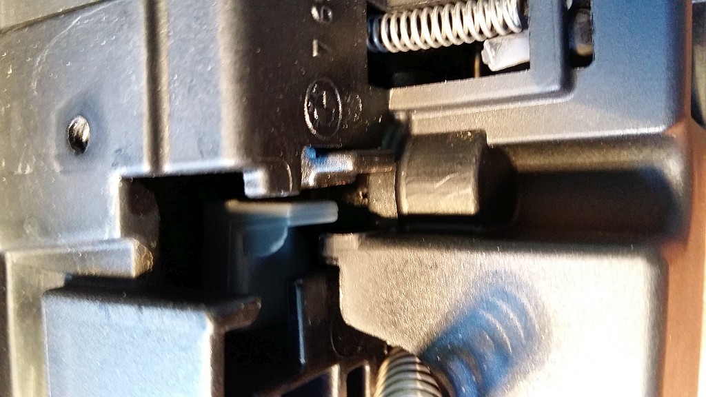

Hallo, habe folgende Anleitung gefunden:
https://www.moto24.de/media/downloads/d ... setzen.pdf
Die Leiste ist auch ausgebaut, allerdings kann ich in Schritt 2 keine Kerbe vom Schloss sehen, bzw. das Schloss eigentlich gar nicht - muss man da noch was zur Seite drücken ?!? Und wie sieht die Verriegelung aus, die mit einem Schraubendreher eingedrückt werden soll, eine Kerbe?
Bin etwas ratlos, hoffe auf eure Hilfe! Danke.

Hab mal ein Bild gemacht - Handybild und leider nicht ganz so gut - es gibt eine kleine Kerbe im Kunststoff, die in der einen Drehrichtung am Anschlag sichtbar ist - wenn ich da mit einem Minischrauberdreher reindrücke, passiert aber nichts .... Falsche Stelle?

Hat jetzt echt noch keiner gemacht und kann mir einen Tipp geben? Ansonsten muss ich halt morgen zum Freundlichen fahren und es mir dort zeigen lassen ....

Das ist schon die richtige Stelle.
Wenn du da mit einem Mini Schraubenzieher, Büroklammer, o.A
reindrückst dann müsste sich der Schließzylinder herausziehen lassen.
(Am Schlüssel ziehen)

Da gibt es schon Beiträge, vieleicht hilft das weiter.
http://www.voriob.de/motorraeder/bmwf800koffer.php

top! Hat geklappt, der Tipp mit dieser Anleitung war genial, danke ... clap
